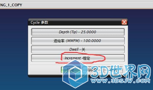

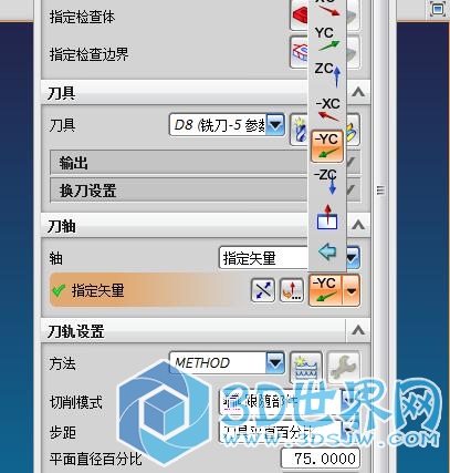

老板买了能转90的侧铣头,之前没用过网上这些资料也很少,摸索几次分享些经验给大家

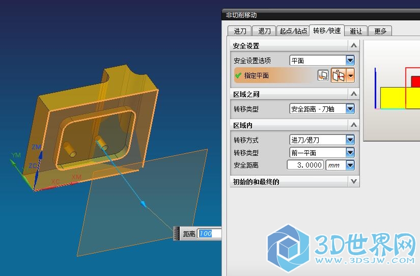

以这个Y负方向为例,注意两点1.在程序里改变刀轴方向;2.改安全高度

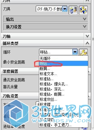

到这里又被打孔给搞了,网上的资料要改后处理和机床参数看着头疼。因为之前有过解决机床不执行G83,
G81等钻孔循环的问题,所以用老方法试了试。就是用G01打孔,结果很完美!啄钻需要避让,避让的话老司机都懂什么意思。
有个问题侧铣头转起来吱吱想不知道哪里问题

改刀轴方向
改刀轴方向
改安全平面
改安全平面
选啄钻
选啄钻
红圈恒定相当于G83里的Q值
红圈恒定相当于G83里的Q值
