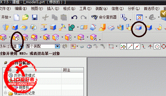

在建模中偏置面与偏置区域有什么区别,谢谢

UG里关于面的偏置有3个命令:偏置面,偏置表面,偏置区域
偏置表面(Offset Surface)和其他两个命令有明显区别,因为它得到的是片体,其他两个命令得到的是实体。
偏置面(Offset Face)和偏置区域(Offset Region)有很大程度的相似,但并不完全一样。举个例子,对正方体的交于一点的三边倒圆角。然后分别用两个命令,并且选取圆角,会出现下面的情况:
1.用偏置面命令选择圆角,类型过滤器里选择单个面,UG会报错。而用偏置区域命令选择圆角,类型过滤器里选择单个面,可以正常生成模型,并且得到的模型是长方体倒圆角后的结果而非正方体。
2.用偏置面命令选择圆角,类型过滤器里选择相切面,则会选择所有连续的相切面,得到的模型是正方体倒圆角后的结果。用偏置区域命令选择圆角,类型过滤器里选择相切面,则同样会选择所有连续的相切面,得到的模型也是正方体倒圆角后的结果。

发表于 2013-2-20 20:42:14 | 只看该作者
一个是普通建模工具,一个是同步建模工具,效果是一样的。
没有有参和无参数的区别?
Administrator
德高才能望重
2295
站长优秀版主论坛技术员论坛元老论坛贡献推广达人
6#
发表于 2013-2-20 21:40:10 | 只看该作者
359902537 发表于 2013-2-20 21:29
没有有参和无参数的区别?
两个都是有参数的。
