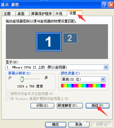

由电脑硬件配置较高,导致的图素、光标、串联时等一系列的显示问题。可以通过调整硬件加速来解决。
在桌面空白处点击鼠标右键,选择属性,弹出对话框进行设置,高级选项。

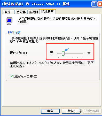

在高级选项里面,调整硬件加速滚动条。
拖动硬件加速后面调节按钮拉近无一端。

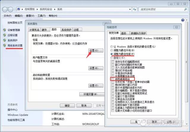

鼠标右键点击我的电脑,属性。进入高级系统设置,在高级里面的性能设置,自定义视觉效果
这是我在自己电脑里面的设置,调整为最佳性能,如果想调整自己喜欢的外观设置,请不要勾上启用桌面组合。

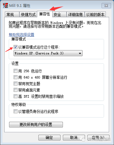

接下来再鼠标右击,MILL图标,选择属性。设置兼容模式。
将以兼容模式运行这个程序前面勾上,下面选择XP系统。

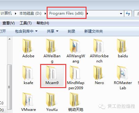

在WIN 7及以上的64位系统中,安装方法有点不同,需要在X86的文件夹中建立MC的安装目录。因为X86代表的是32位软件安装路径。如图建立Mcam9文件夹。安装9.1软件时,更改安装路径,选择我们相应的位置。
安装好后,运行软件算刀路时会非常卡。这里我把MC9安装目录下的opengl32.dll 文件删除,运行速度非常快。
