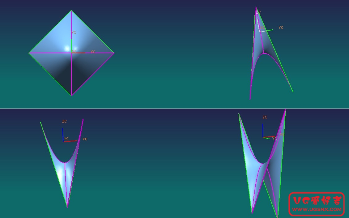

[视频教程] 加分题来了做出了,曲面101

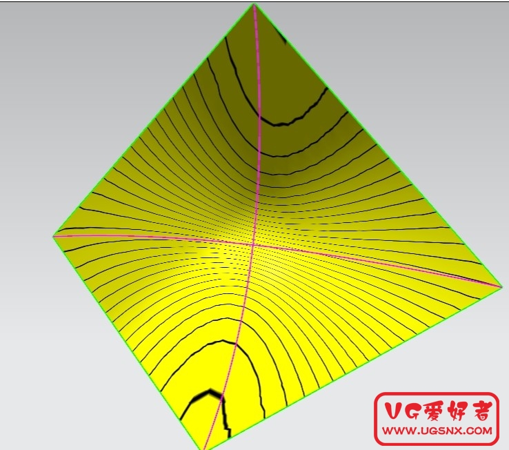

开始先被小草那中间的两条曲线忽悠了,后来箱想想,曲面里面只有那些命令,而且要一步成型,结果就用网格曲面,把中间的那两条曲线给他忽略就好了~!呵呵~!

还可以用通过曲线组 也可以一次做出来~!

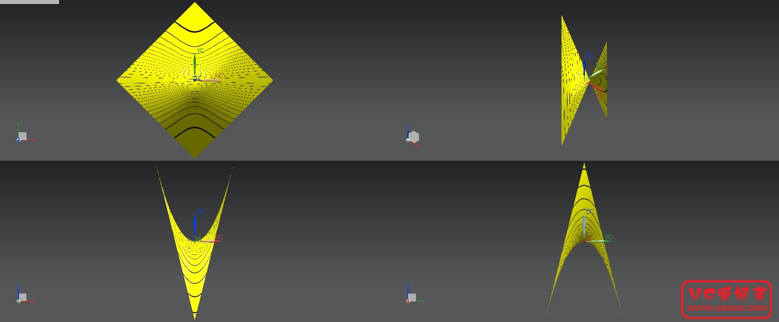

我也做了个....
