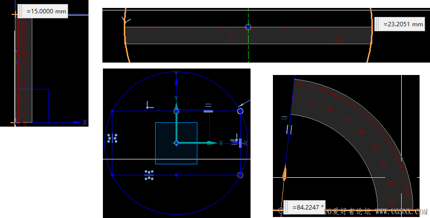

1、 L的长度是15mm
2、小圆的直径是25mm
3、拆开画
4、信息单位    mm
      点                  XC =   30.000000000          X =   30.000000000
                           YC =    3.779644730          Y =    3.779644730
                           ZC =    0.000000000          Z =    0.000000000
5、角度 X=84.2247°
三维CAD习题集_page4_1.prt
80.5 KB, 下载次数: 0, 下载积分: G币 -5
三维CAD习题集_page4_2.prt
84 KB, 下载次数: 0, 下载积分: G币 -5
三维CAD习题集_page4_3.prt
78.5 KB, 下载次数: 0, 下载积分: G币 -5
三维CAD习题集_page4_4.prt
80 KB, 下载次数: 0, 下载积分: G币 -5
三维CAD习题集_page4_5.prt
84.5 KB, 下载次数: 0, 下载积分: G币 -5
