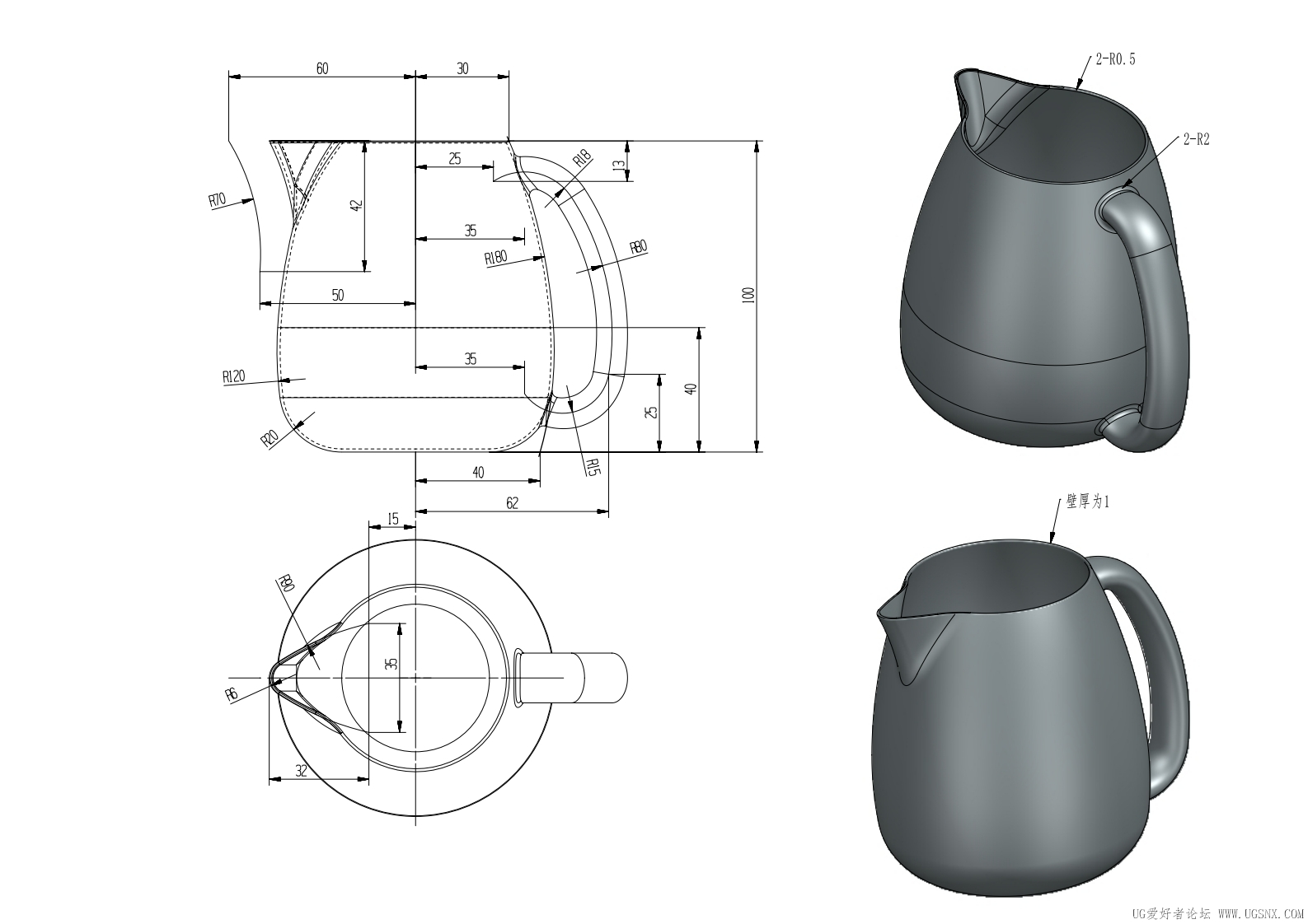

[教程] UG8.0视频教程——NX中级讲义系列教程-第2期-第4页(茶壶)

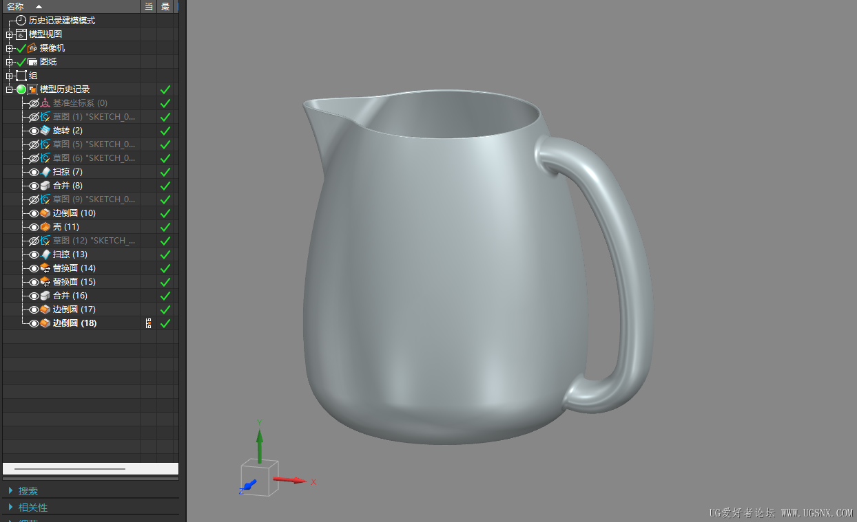

不是很难,就是壶嘴和壶体的圆角没有看出来尺寸。画壶身要注意圆弧的尺寸先后顺序。
