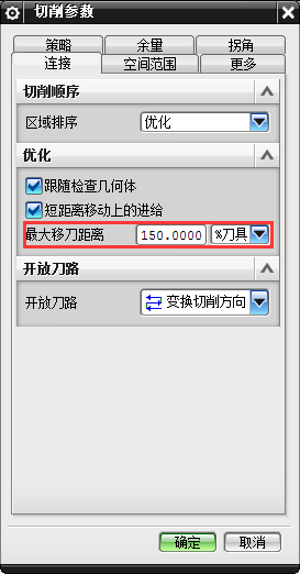

[求助] 请问这个最大移刀距离有什么用?

发表于 2015-9-8 13:44:30 | 只看该作者
用于界定什么是“短距离”
短距离移动上的进给,生效范围就是通过它控制的

发表于 2015-9-8 13:55:36 | 只看该作者
可以减少抬刀至安全平面

 楼主| 发表于 2015-9-8 16:50:23 | 只看该作者
nation66 发表于 2015-9-8 13:55
可以减少抬刀至安全平面
请问是按照什么来设置?还是有设置的公式什么的?谢谢

发表于 2015-9-9 07:32:31 | 只看该作者
你可以理解为小于150%刀具的抬刀,软件会按切削加工

发表于 2015-9-9 08:01:22 | 只看该作者
勾上那里会少些抬刀

 楼主| 发表于 2015-9-9 17:53:08 | 只看该作者
请问意思是,如果设置150%,那么只会在小于刀具直径150%的范围里太刀是吗?

 楼主| 发表于 2015-9-9 17:53:47 | 只看该作者
lin938324612 发表于 2015-9-9 08:01
勾上那里会少些抬刀
请问是那个设置的距离里太刀,多余那个距离就不抬刀吗?谢谢

发表于 2015-9-9 23:44:37 | 只看该作者
小于刀具150%不抬刀
