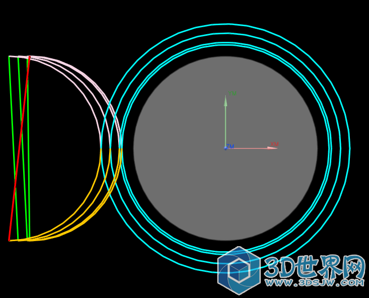

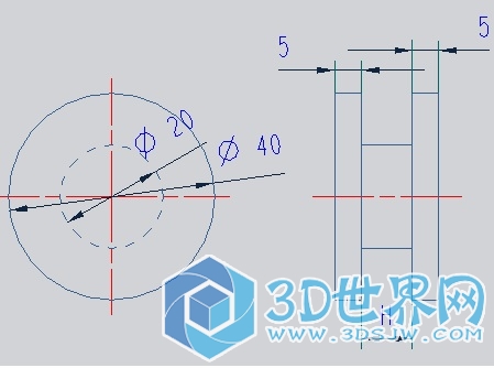

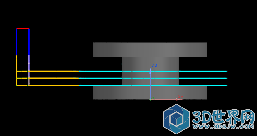

如图 随着H值不同,T型刀Z向等距X向不等距分层加工
题目
题目
X向不等距
X向不等距
Z向等距
Z向等距

用PLANAR_MILL,步距选“多个”

随着H值得不同,T型刀始终不能过切工件,要可以上机的,不要上机T型刀断了 可以付图片看看哈哈哈

这样吗?新手求指教

你这样T型刀不过切吗

这样的话上面应该会过切吧。
