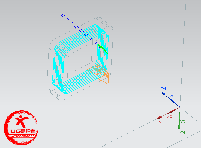

[求助] 工件上有一个环形小槽,求最佳加工方法

 楼主| 发表于 2015-6-19 17:13:17 | 只看该作者
694038148 发表于 2015-6-19 16:11
也可以做的就是你自己不熟练
想知道你的参数设置
421
4264
13#
 楼主| 发表于 2015-6-19 17:14:35 | 只看该作者
也可以做的就是你自己不熟练
能把你这个图压缩一下发给我么?
我的邮箱:ncfdzy@126.com
421
4264
14#
 楼主| 发表于 2015-6-19 17:29:27 | 只看该作者
哈哈...
可以了
421
4264
15#

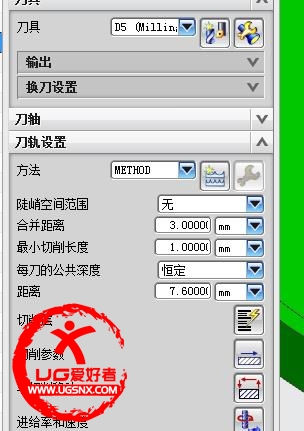

 楼主| 发表于 2015-6-19 17:32:18 | 只看该作者
要点是:
1.把你的每刀的加工深度改成大于要加工的深度
2.用螺旋下刀的角度来控制每刀切屑深度
421
4264
16#
 楼主| 发表于 2015-6-19 17:33:47 | 只看该作者
同楼上的刀路不同
我的都是进刀线(黄色的)
楼上都是走导线,蓝色的

发表于 2015-6-19 18:38:54 | 只看该作者
自己的技术问题、不能扯到ug上吧
127
3579
18#
发表于 2015-6-19 21:07:30 | 只看该作者
楼上那是深度轮廓,你那是用进刀线控制的下刀,当然不一样
25
461
6415
19#
发表于 2015-6-20 06:57:34 | 只看该作者
用2.5D加工做个螺旋切的刀路就可以了。

发表于 2015-6-20 08:25:35 | 只看该作者
zy123456 发表于 2015-6-19 15:10
挖槽时,如果斜线太短容易断刀,
Mastercam里边有设置斜线下刀的,一圈斜深多少...就可以了
UG的2D走线可以满足你的要求,
开放边界的话,来回斜到底,
封闭边界的话,一次性螺旋到底,
这个是技巧性的东西,看你对软件玩的水平怎样了,呵呵!
个人见解,仅供参考!
