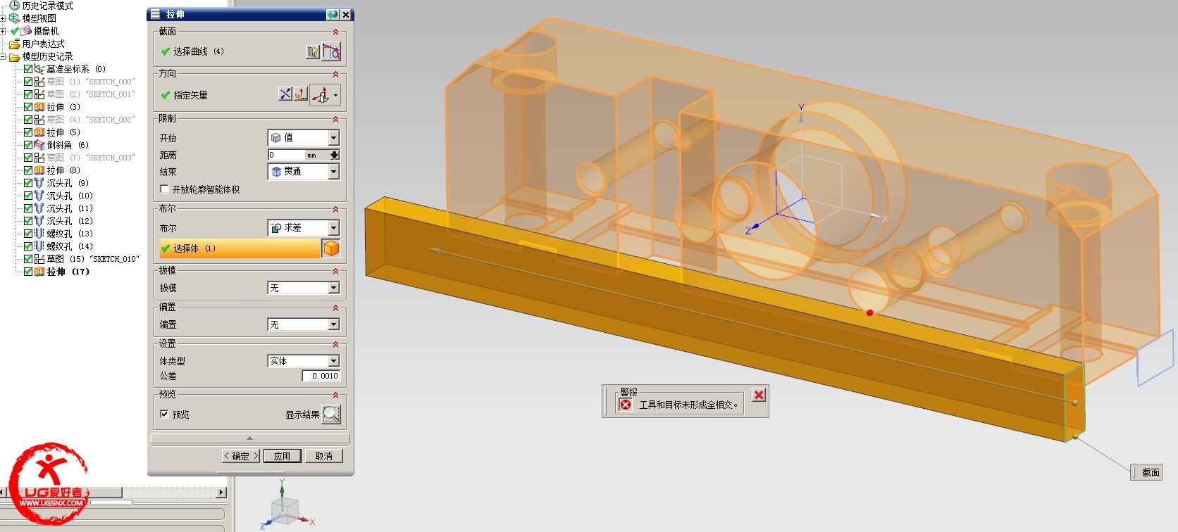

新学UG,拉伸切除怎么出现问题了,有个沉头孔那里好像错误了,死活不让切除,望赐教,如何才能切除

孔圆与平面相切了,修改直径减去0.01估计就行了
