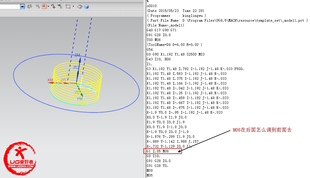

大家好,螺旋刀路后处理出来M08在进刀之后(螺旋刀路是靠螺旋进刀控制的),其它刀路在进刀线之后不影响。如下图。
要怎么修改后处理才可以让M08在进刀之前。附上后处理及图档,帮忙修改谢谢。最好是能提供下方法。

后处理打开--------程序和刀轨------刀轨------运动------快速移动--------修改为: G0 G90 G54 rap1 rap2 S M03 G43 G00 G90 rap3 H01 M08
