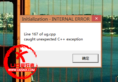

Win8.1的系统,按照教程安装UG10后启动不了,有没有哪位朋友也遇到同样的问题?
Line 167 of ug.cpp caught unexpected C++ exception
已经找到了解决方法,用户名文件夹名称不能为中文,可以重新建一个windows账户,并设置名称为英文。如果不新建采取更简单更方便的访求法,[url=一键设置UG支持系统中文账户工具 http://www.ugsnx.com/thread-40661-1-1.html]点击这里[/url]!以这个账户登录并按照老叶的教程安装UG10,完美启动!

发表于 2014-12-21 06:26:43 | 只看该作者
论坛最顶上,UG许可证错误。
看下,第28条。
http://www.ugsnx.com/thread-1173-1-1.html

发表于 2014-12-21 07:19:15 | 只看该作者
感谢老叶,按照方法解决问题

10#
发表于 2014-12-29 14:05:19 | 只看该作者
xiang_ming 发表于 2014-12-29 13:51
我安装和这个问题完全一样。最后,怎么解决的,能分享吗!
参考第28条,果然解决了,更改3个环境变量位置!!!
