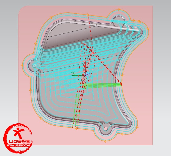

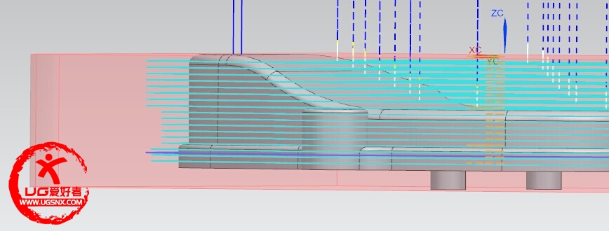

这个是做手板 是塑料  外面半透明的就是 实际毛坯。 为什么给了毛坯型腔铣还会撞刀呢(我现在是选了毛坯然后用修剪边界把不需要铣的地方修剪掉)。 第一张图里明显就看出来了。
zhuang dao a.rar(2.78MB)

还有如果我不用修剪边界,直接选择所有面出来的刀路也是这鸟样,撞刀。。

看了一下,当不使用修建边界时,不会撞刀,

发表于 2014-11-9 22:42:35 | 只看该作者
wswnys 发表于 2014-11-8 20:31
问题是 就是需要 修剪边界啊
撞刀部分是毛坯部分,如果你的实际加工毛坯或余量本来就很小,那是不会撞得把

3289
9#
发表于 2014-11-9 22:44:41 | 只看该作者
或者你把毛坯用修剪边界来拉伸一个

发表于 2014-11-9 23:44:34 | 只看该作者
我看你这刀路,好像是跟随周边。这样确实比较节约时间,但是,真心不安全,我做过一次,在2D模拟的时候就发现了,没找到更好的方法,所以,开粗一般还是选的跟随部件
