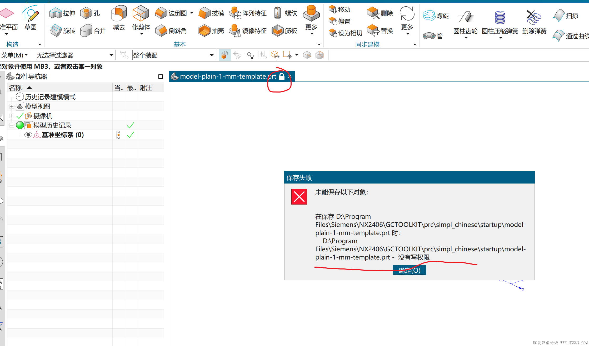

想修改一下实体颜色,但是点开这个模板文件被锁住了,属性只读也关闭了,修改不能保存,没有权限写入 怎么解决,

新建一个新的图档,改好了另存为桌面--名称跟模版名称一样。再复制桌面文件进去替换(注意备份原文件)

蟹蟹成功了

笑死,第二张图,你是在打开状态去改只读属性,打开的文件会生效吗?
你这话说的,有没有可能是关闭之后打开的
