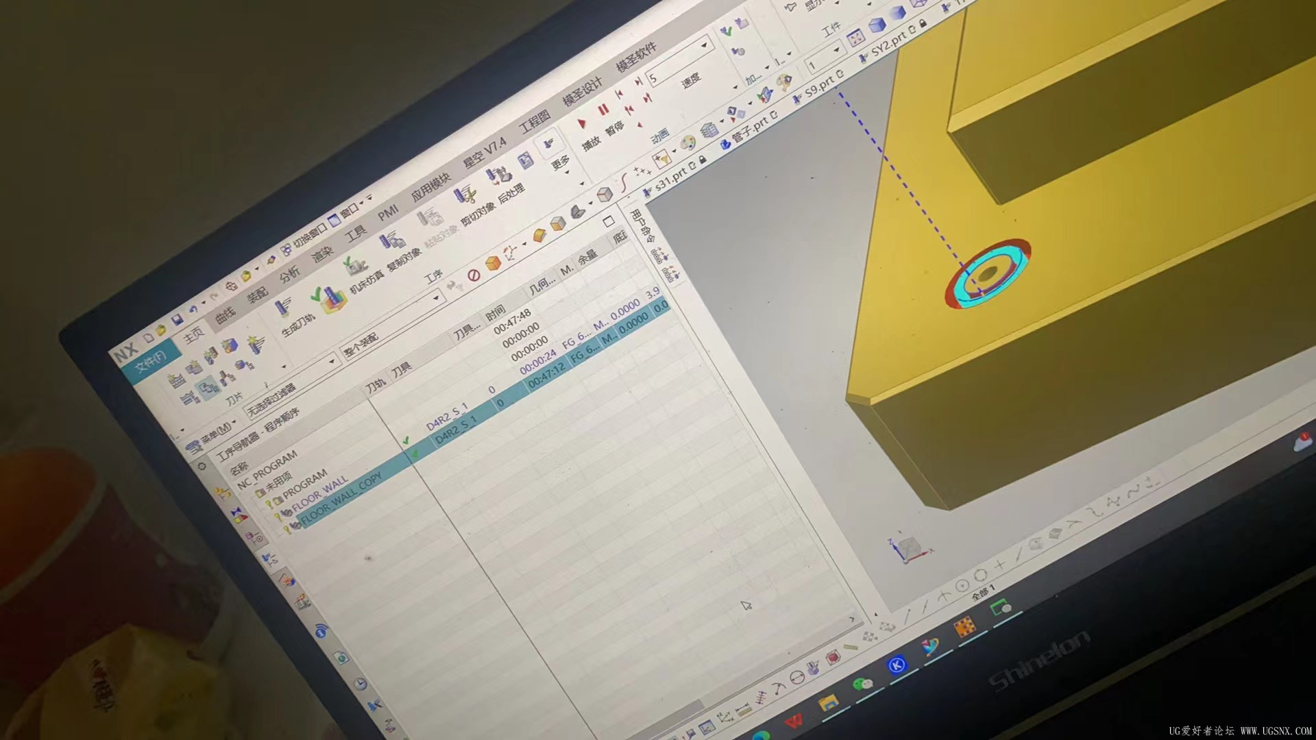

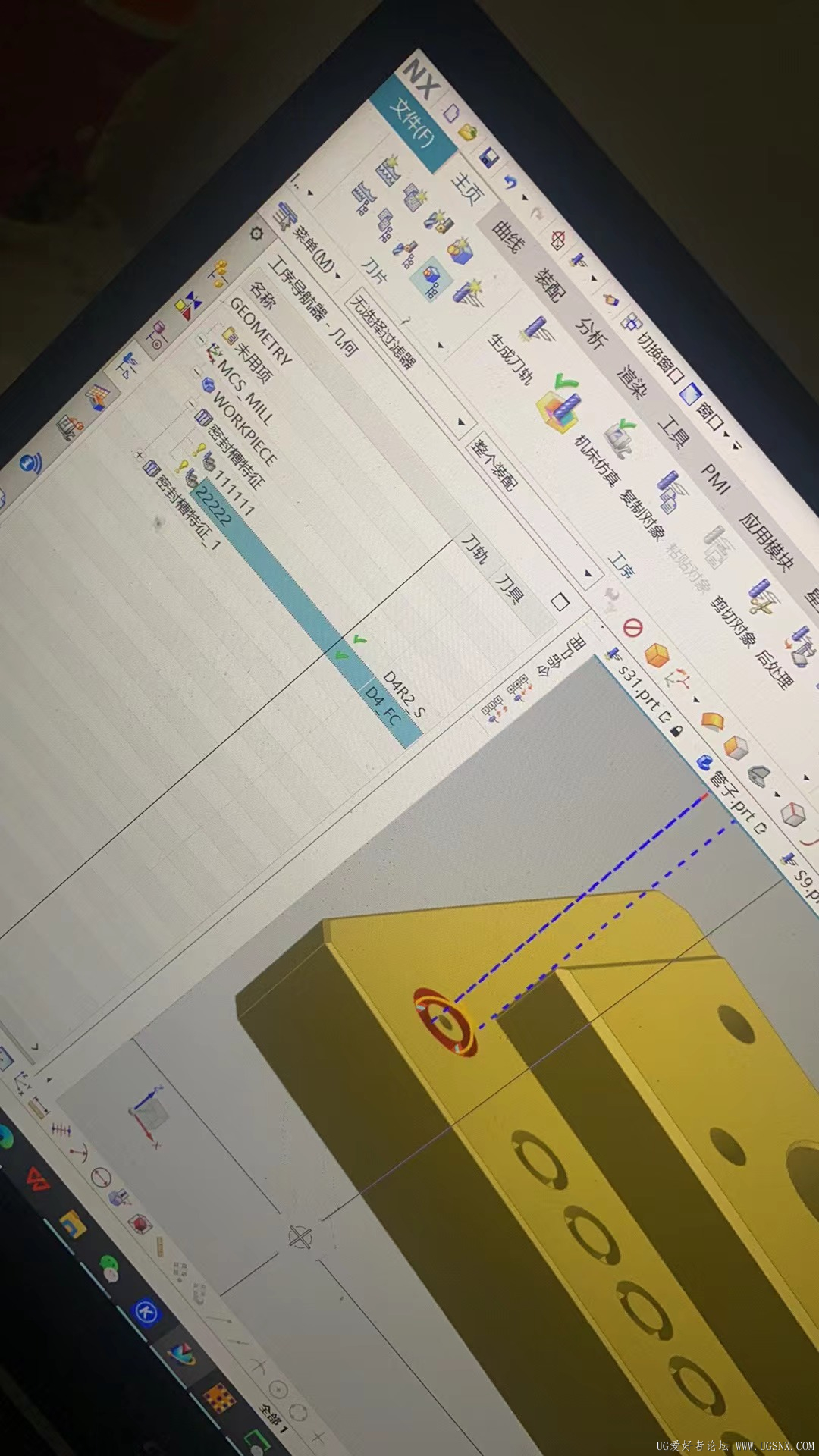

求助大神答疑,我第二次调用出来进刀方式不对,不知道·是哪里出了问题
这是示教的特征刀路
这是示教的特征刀路
这是示教的特征刀路
这是调用出来的刀路
这是调用出来的刀路
这是调用出来的刀路

发表于 2025-4-19 08:00:39 | 显示全部楼层
每层切削深度改了?
962
2503
2503
发表于 2025-4-19 08:38:55 | 显示全部楼层
你是只负责调用出来,其他的参数设置看都不开一眼啊
74
74
 楼主| 发表于 2025-4-19 08:52:24 来自手机 | 显示全部楼层
正常来说设置好的策略里面参数不会变的呀,请大神赐教

 楼主| 发表于 2025-4-19 10:31:53 来自手机 | 显示全部楼层
话不多。 发表于 2025-4-19 08:00
每层切削深度改了?
你指的深度是,调用加工知识库之前还是之后?我做这个策略是用的底壁铣螺旋层切,但是我导入新图档,识别特征给我匹配程序时里面的参数全变了
