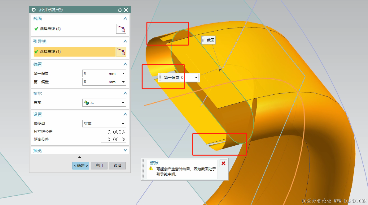

拉长引导线后再使用沿引导线扫掠为什么会报错??上面的截面像是破损一样,下面的截面正常,请问为什么会有这样的情况?

沿引导线扫掠的截面线只能在引导线的两端的端点处
