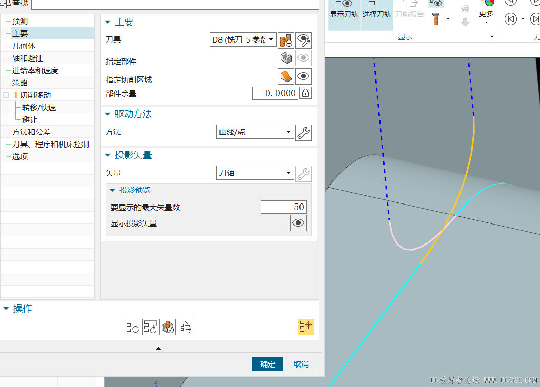

2306可变轮廓铣的曲线点如何更改进刀方式?找了半天没看到更改进刀方式的地方。2306是刚装的,9140版本号。
之前一直用的是12,2306界面还在熟悉中。
图片是12的非切削选项,进来就有,选择也多。
2306就看到两个大项。

 楼主| 发表于 2025-4-16 08:12:27 | 显示全部楼层
 坛子里搜索到了答案.把这个钩掉.晚点试试.

发表于 2025-4-16 08:14:17 | 显示全部楼层
兄弟,把光顺关掉就出来了

 楼主| 发表于 2025-4-16 09:13:53 | 显示全部楼层
快乐皆度 发表于 2025-4-16 08:14
兄弟,把光顺关掉就出来了
好的,谢谢兄弟.

发表于 2025-4-16 09:47:46 | 显示全部楼层
兄弟,把光顺关掉就出来了

发表于 2025-4-16 14:09:36 | 显示全部楼层
