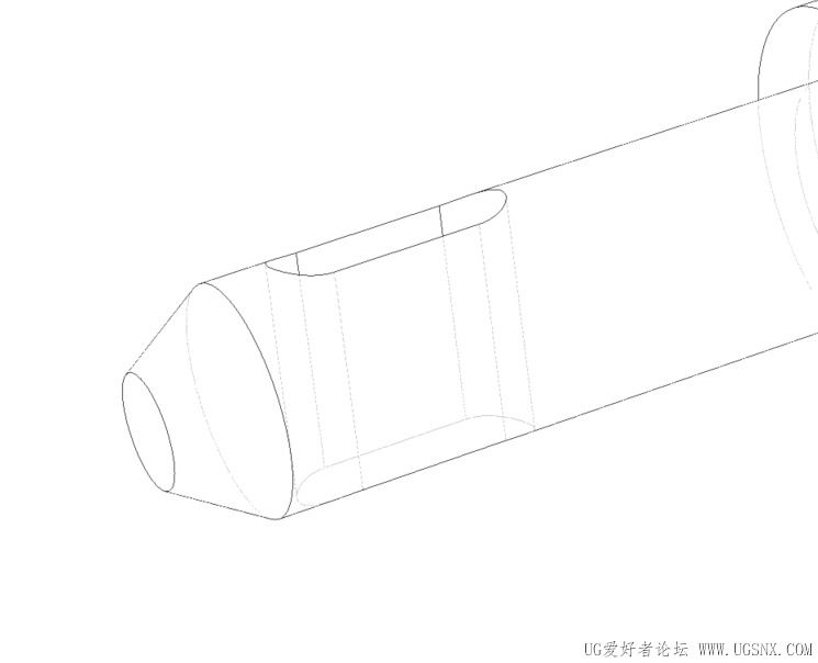

[求助] 请问Inventor轴上挖一个倾斜的圆柱体该如何操作呢?如图
发表于 2025-3-24 09:39:09 | 显示全部楼层 |阅读模式
如图所示,
248
5646
5646
发表于 2025-3-24 09:56:46 | 显示全部楼层
画图还是加工?
 楼主| 发表于 2025-3-24 10:09:45 | 显示全部楼层
nsw111 发表于 2025-3-24 09:56
画图还是加工?
哥,拿inventor画图

发表于 2025-4-27 12:32:35 | 显示全部楼层
在轴的外侧任意位置建一个倾斜5°的平面,在平面上画出长圆孔,求差拉伸贯通就可以了。注意的一点的是一定要找准长圆孔的中心点,方法是提前建一个草图画出长圆孔中心线,画长圆草图前现投影中心线于一点,既是长圆的中心点

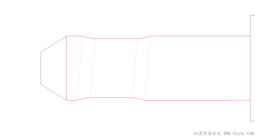

发表于 2025-9-30 22:46:45 | 显示全部楼层
不知道是不是这样的
