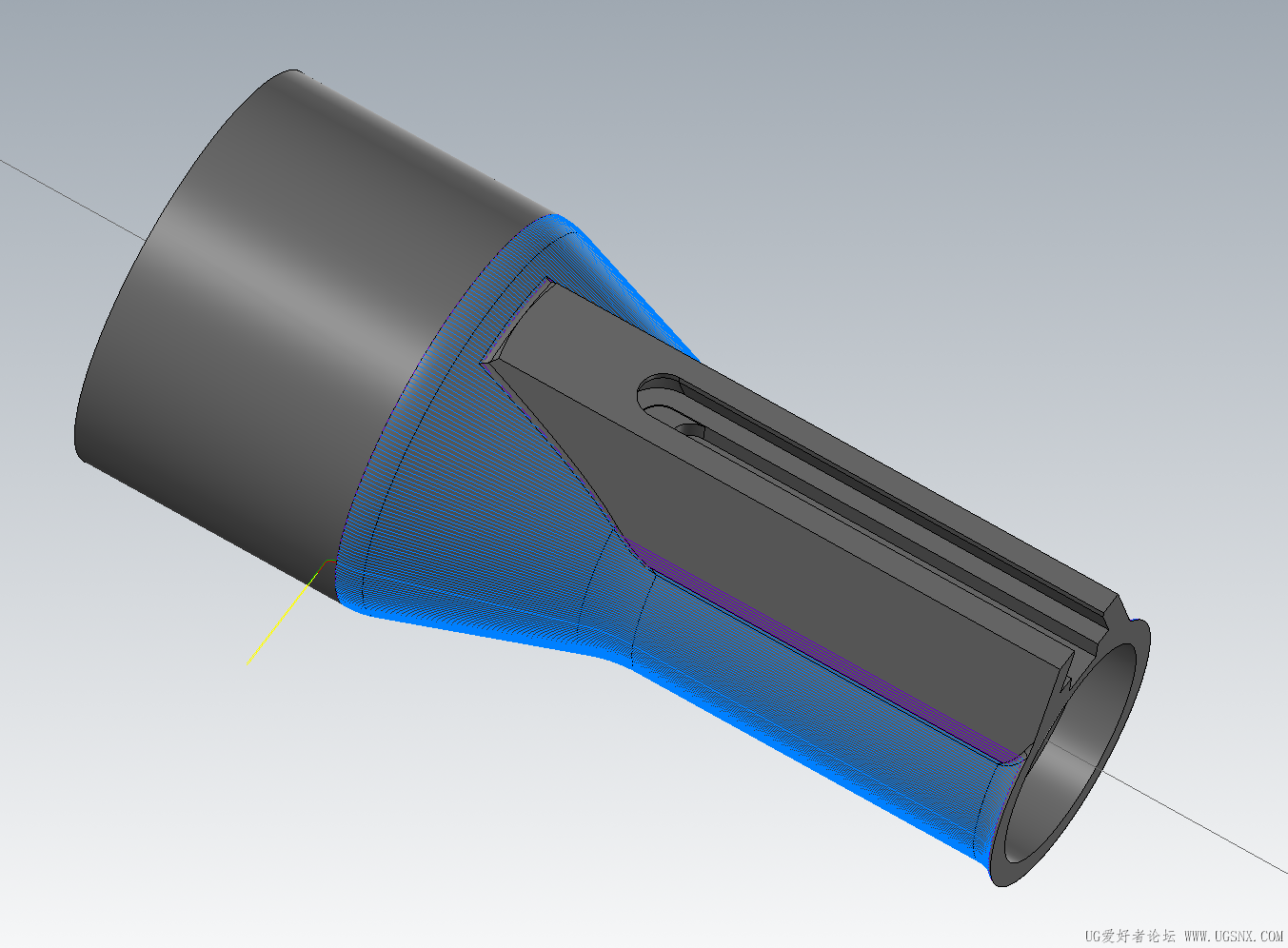

JTANSO 发表于 2025-3-21 14:32 切削参数里面的切削方式把绕着旋转轴切削,改为沿着旋转轴切削

kykykykyky 发表于 2025-3-21 15:25 切削参数里面的切削方式把绕着旋转轴切削,改为沿着旋转轴切削,在刀轴控制里面,扫描角度改成360,增量角度 ...
