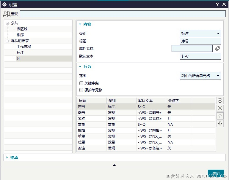

发表于 2025-3-7 16:51:50 | 显示全部楼层
标准号后面加上螺钉的规格型号就好了
53
53
发表于 2025-3-7 17:16:53 | 显示全部楼层
这个时模板设置了,后面还有个规格呢。
