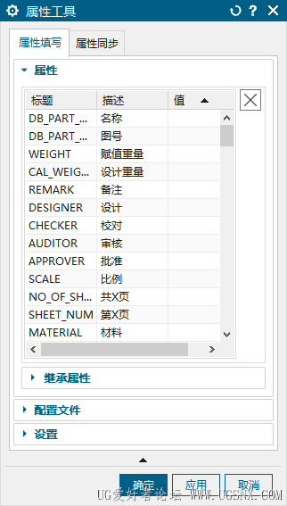

想请教下,怎么给GC工具箱属性工具里的内容排序呢?强迫症看着这个顺序很难受,有明白的大佬么?
卡住好几天了,求帮助

怎么弄,属性顺序都是乱得,真心求帮助

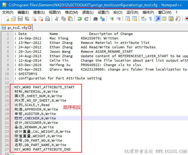

找到配置文件,改里面的属性

???请问怎么改,改哪里啊?
