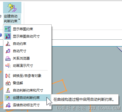

发表于 2025-1-2 23:03:05 | 显示全部楼层
12没碰到这种情况。新版草图有这个问题,里面有三个选项,要先最后一个才会约束。
