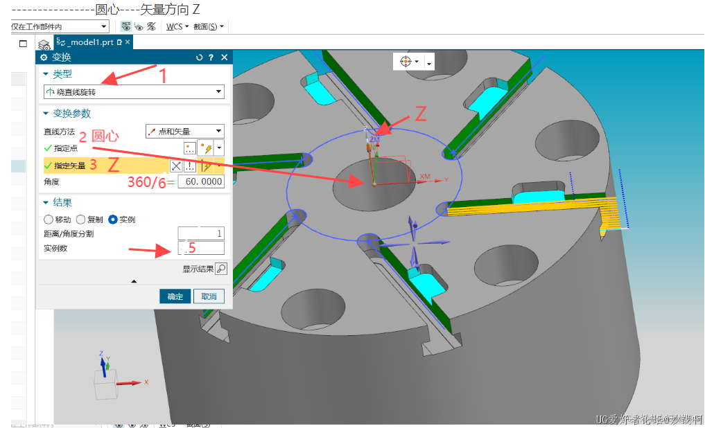

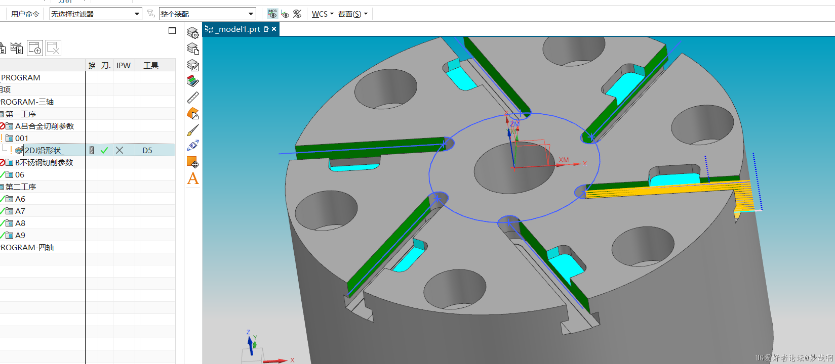

发表于 前天 21:21 | 只看该作者
看了一下符合阵列的
这是刀路
----------------圆心----矢量方向 Z

 楼主| 发表于 前天 22:45 | 只看该作者
妙哉啊 发表于 2024-12-02 21:21
看了一下符合阵列的
这是刀路
变换里的圆形阵列怎么阵列这种刀路?我不知道怎么操作

发表于 前天 22:56 | 只看该作者
卟要让这时代锝悲哀成为你的悲伤!

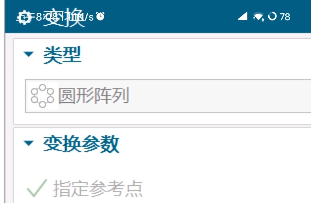

 楼主| 发表于 昨天 08:07 | 只看该作者
妙哉啊 发表于 2024-12-02 22:56
大佬,绕点绕直线能阵列出,变换中还有一个圆形阵列,我是想那个圆形阵列如何使用。

 楼主| 发表于 昨天 08:08 | 只看该作者

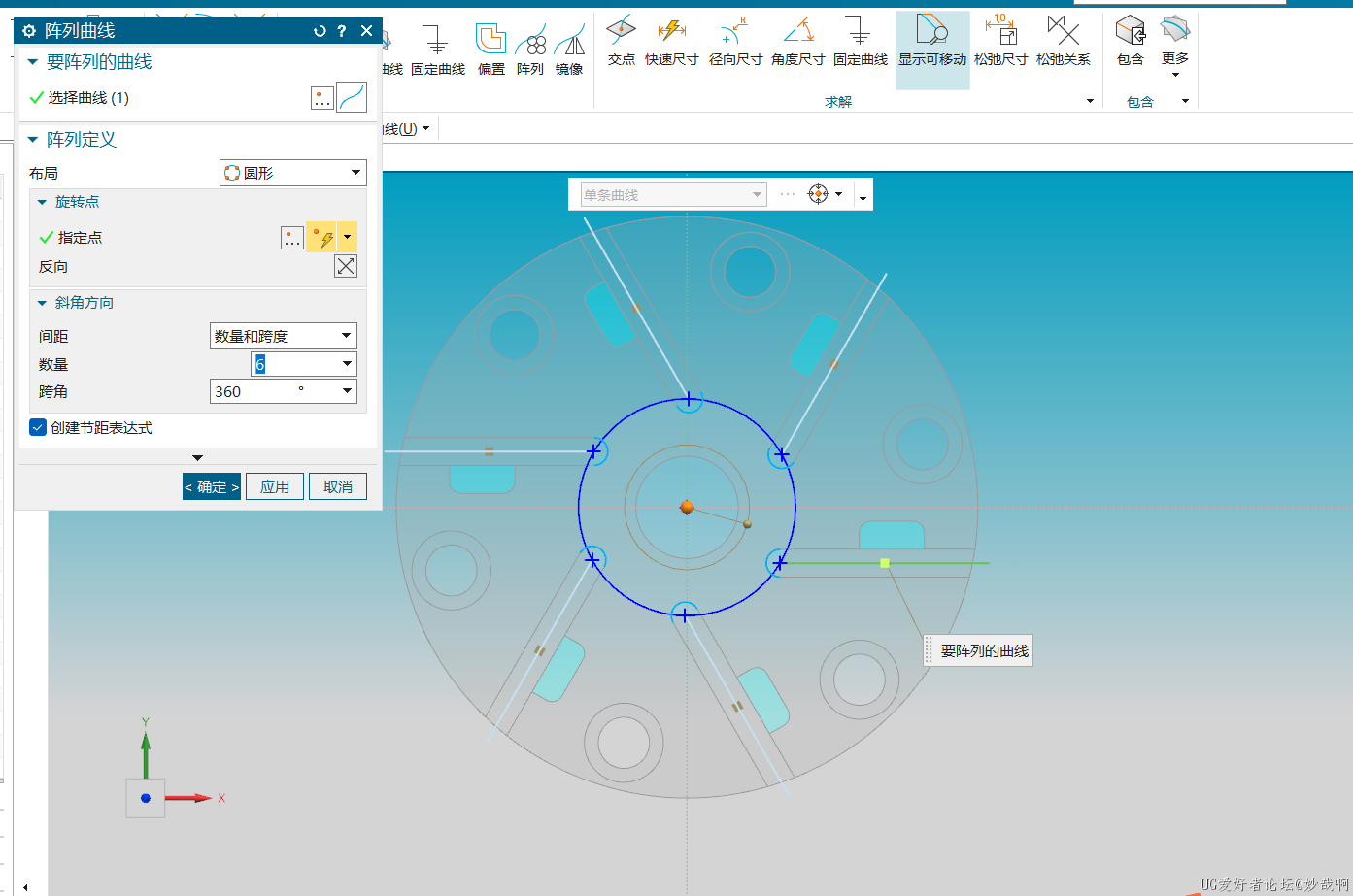

发表于 昨天 08:31 | 只看该作者
都是绕直线操作的,阵列选的操作步骤比较麻烦,

20#
发表于 昨天 08:59 | 只看该作者
原点是绕着阵列用的,参考点是选刀路上某一点做锚点
