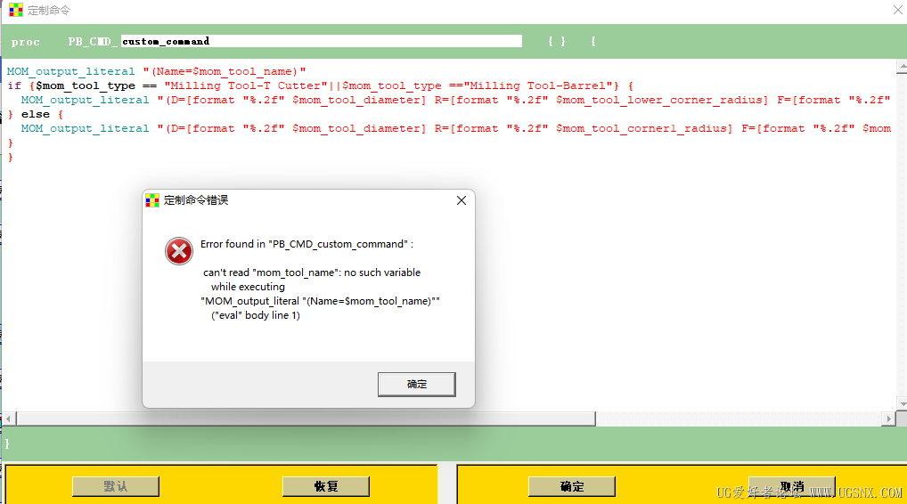

论坛上T型刀后处理报警的处理方法贴子有很多,但其实还有一种刀也会报警,就是桶形刀,解决办法就是增加一个定制命令,请看如下:,其中“||”这个命令就是OR(或)的意思!定制命令加在自动换刀处就行。
MOM_output_literal "(Name=$mom_tool_name)"
if {$mom_tool_type == "Milling Tool-T Cutter"||$mom_tool_type =="Milling Tool-Barrel"} {
  MOM_output_literal "(D=[format "%.2f" $mom_tool_diameter] R=[format "%.2f" $mom_tool_lower_corner_radius] F=[format "%.2f" $mom_tool_flute_length] L=[format "%.2f" $mom_tool_length])"
} else {
  MOM_output_literal "(D=[format "%.2f" $mom_tool_diameter] R=[format "%.2f" $mom_tool_corner1_radius] F=[format "%.2f" $mom_tool_flute_length] L=[format "%.2f" $mom_tool_length])"
