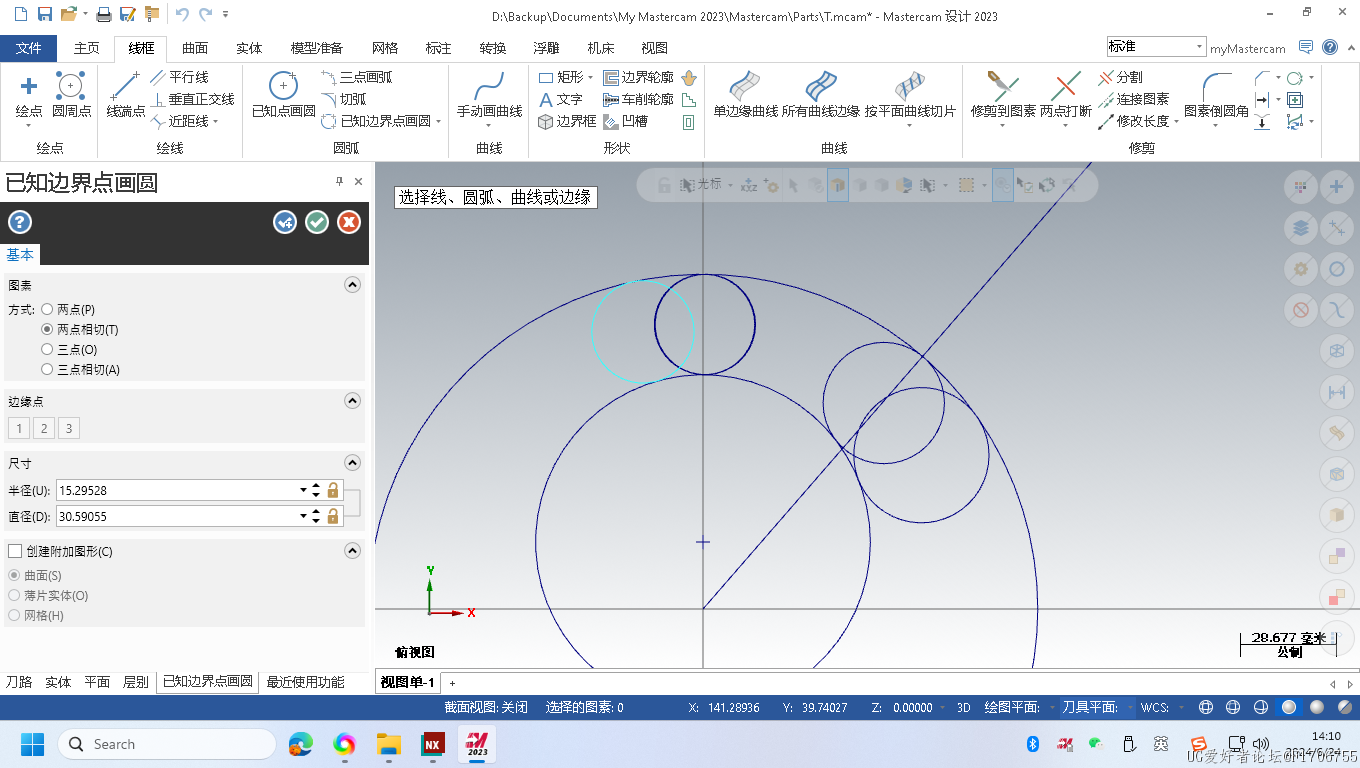

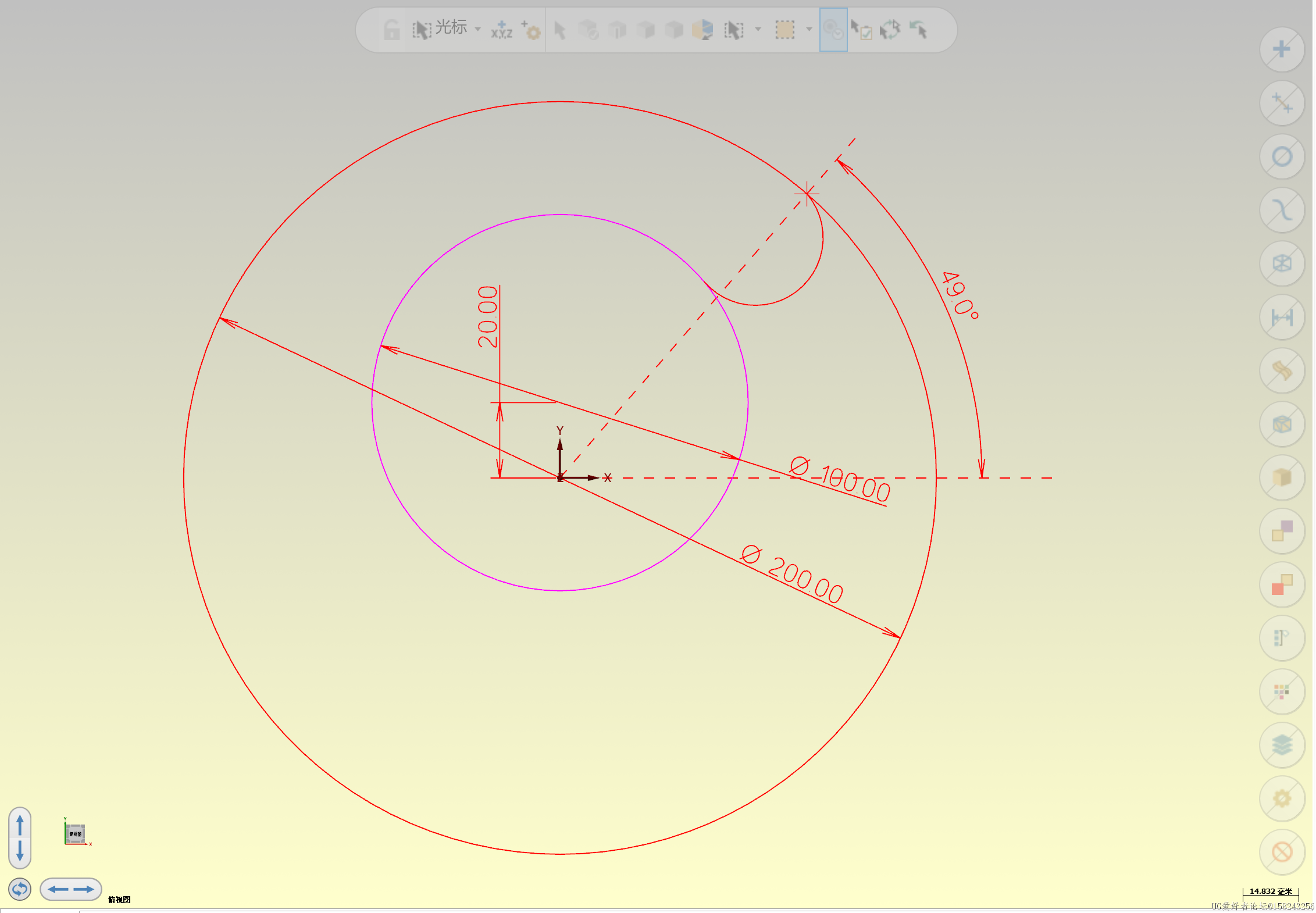

[求助] MasterCAM如何过已知点画两圆的切弧。

 楼主| 发表于 2024-6-24 10:01:04 | 显示全部楼层
撕裂つ那伤 发表于 2024-6-24 09:41
切弧 - 方式 - 两物体切弧  两点画弧也行
您可以实际操作一下。把画出来的弧标注一下尺寸,精确到小数点后8位。

 楼主| 发表于 2024-6-24 14:07:03 | 显示全部楼层
紫翎魄 发表于 2024-6-24 12:00
你这都已经知道两个点了,直接已知边界点画圆 - 方式 - 两点
只知道一个交点,另外一个是切点,捕捉不了
292
3360
3360

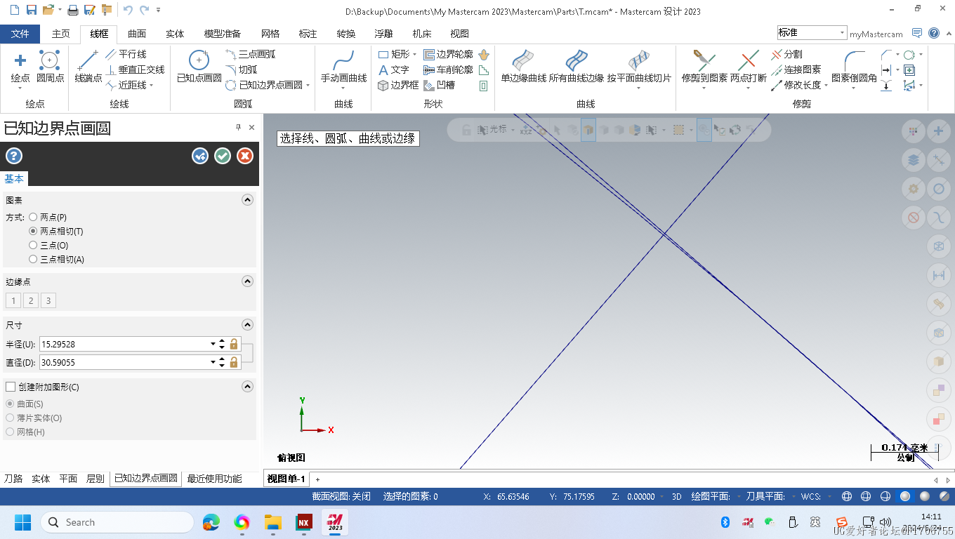

 楼主| 发表于 2024-6-24 14:11:58 | 显示全部楼层
用两点是不能相切。用两相切,每次点的位置不同,结果不同。你把图形放大就可以看到切点与交点不重合,不惜要放到极限。
