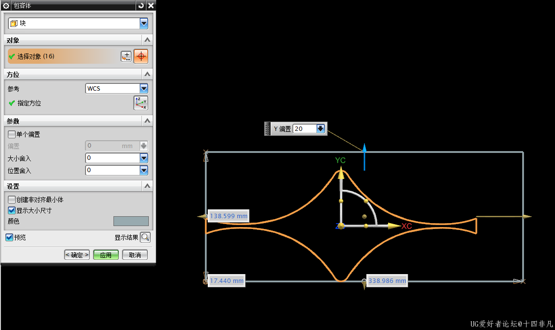

十四非凡 发表于 2024-6-25 11:02
12还有旧版本的测量的!方块好用啊多了个非对齐
12.0之后的方块体,要勾选“单个偏置”才能修改偏置值,另外想往某个方向单独拉长或缩短一点又要取消勾选“单个偏置”才能操作,如此繁琐,心态都不好了,UG的开发思路就是要你不停的点鼠标......
178

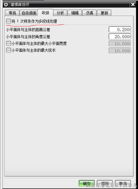

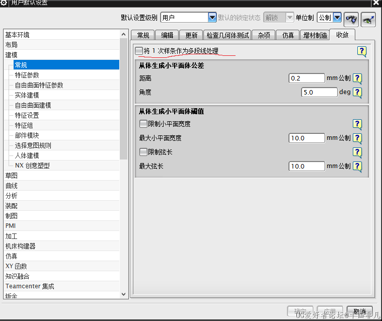

十四非凡 发表于 2024-6-24 12:56
收敛体!可以进默认设置里取消√选!模板里设置取消√选!
又下载了12,查看了用户默认设置/建模/常规选项,并未找到“将1次样条作为多线段处理”项,首选项取消勾选大家都懂,请问这个默认值要在哪里修改?
315
8277

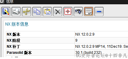

26#
发表于 2024-7-2 14:57:33 | 只看该作者
鵬鵬* 发表于 2024-7-2 10:42
又下载了12,查看了用户默认设置/建模/常规选项,并未找到“将1次样条作为多线段处理”项,首选项取消勾 ...
12.0.2.9版是这样的!!

27#
发表于 2024-7-2 15:07:55 | 只看该作者
鵬鵬* 发表于 2024-7-2 10:12
12.0之后的方块体,要勾选“单个偏置”才能修改偏置值,另外想往某个方向单独拉长或缩短一点又要取消勾选 ...
不√单个偏置!可以往某个方向单独拉啊!
