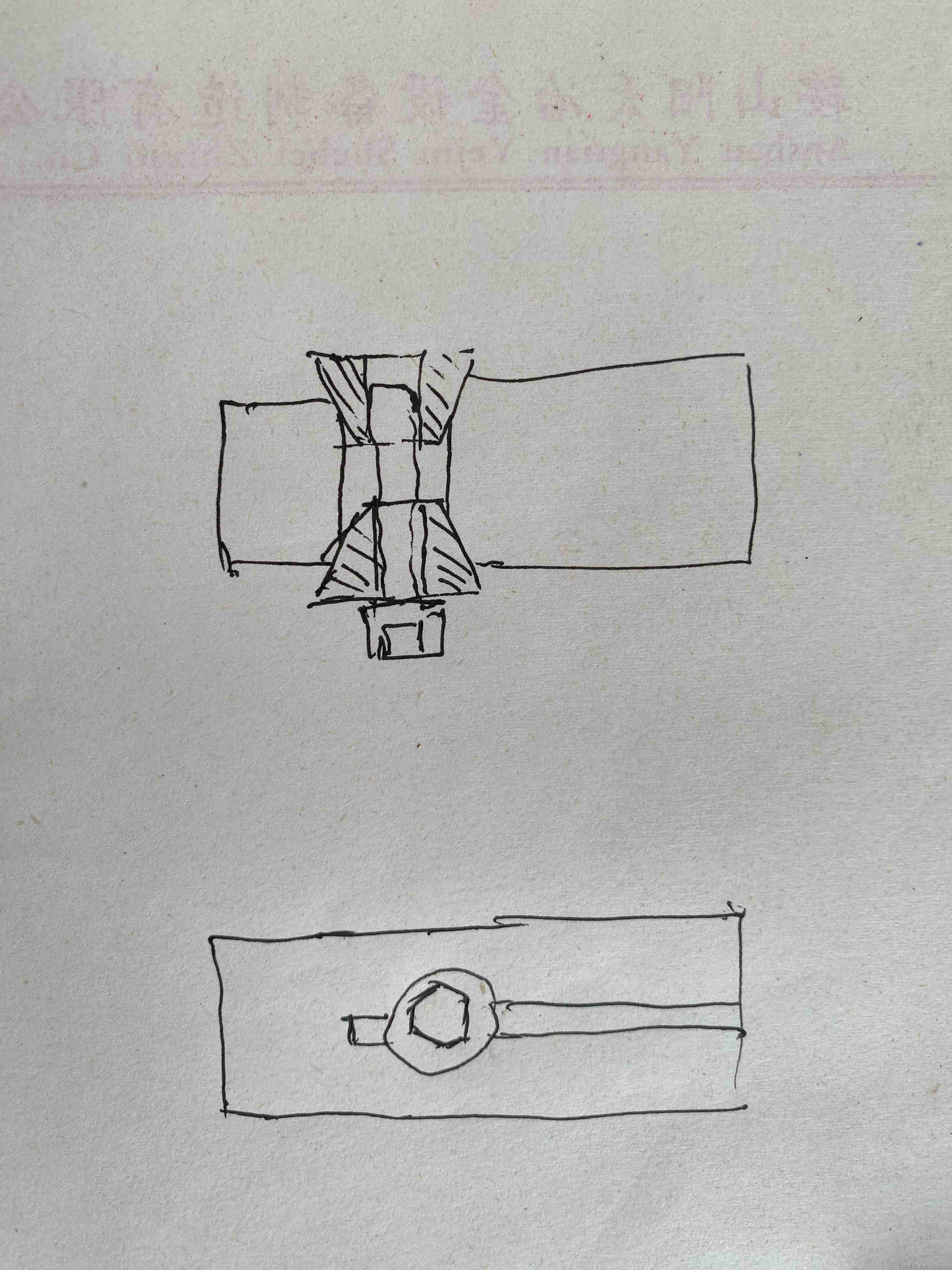

发表于 2024-4-4 11:33:23 | 只看该作者
哪有顶着工件打表的?除非是那种大头表。你这样能校准吗?

发表于 2024-4-7 09:36:48 | 只看该作者
内撑夹具,中心孔做锥孔,利用螺丝 拧紧力,往里面施加压力,从而将工件胀紧在外圆上,跳动0.05以内,很轻松。图片上的四轴三爪,夹持深度太少,对跳动 也有影响。

14#
发表于 2024-4-7 11:05:00 | 只看该作者
夹具问题+1

发表于 2024-4-7 11:53:20 | 只看该作者
你要从中间拉着

发表于 2024-4-16 15:15:32 | 只看该作者
工 件是盲孔,改用双面锥形螺母在中缝处,张开力能均点,不致于力单边偏。C:\Users\ZXY\Desktop\IMG_3272.jpg

发表于 2024-4-16 15:26:59 | 只看该作者
端面不加工的话,车个棒料尾座顶紧车就完了
