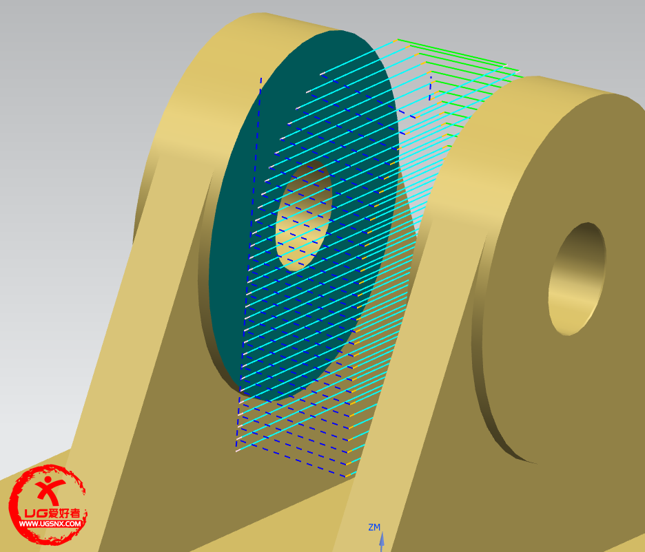

本人现在在一台3轴加工中心上工作,没有老师傅,完全自学菜鸟一枚,加工的也都是很普通的产品,现在要加工这样一个产品,要铣如图所示的这个对称面,怎么样才能让刀路最精简?而不是像这样有很多多余刀路?另外,如果那个孔很大的话,能让刀路跳过那个孔吗?

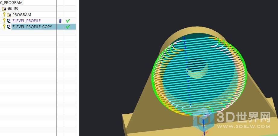

发表于 2017-7-23 19:44:33 | 只看该作者
是这个效果吗?

发表于 2016-4-11 16:51:33 | 只看该作者
UG做刀路其实有很多的方法的,就是看你用的习惯如何了,对UG有多了解,,,
这样的刀路可以吧!!
这样的刀路可以吧!!

发表于 2014-10-17 00:12:04 | 只看该作者
这个分开不就好了么?用等高铣,切削方向混合,直接对部件进刀,你怕下刀的时候直接插上去的话,你把两个面做个扩大一点点儿就OK了。

发表于 2014-8-17 18:56:14 | 只看该作者
xuedeer 发表于 2014-8-17 17:35
就是粗加工,没什么要求,余量也只有10个左右,只是刀杆伸的长,震刀震得厉害,所以只能顺铣,两个面同时 ...
只是粗加工的话试试插铣,不过机床刚性要好,350mm以上的垂直面都不超过0.02mm,效率也不低,免得刀震机床也震。看图零件刚性应该没问题。

 楼主| 发表于 2014-8-17 17:35:19 | 只看该作者
nmgwxc 发表于 2014-8-17 10:38
把两个面分开铣,会省去空刀(传递)时间。加工要与加工精度有关,所以刀具等其他方面需要考虑。
就是粗加工,没什么要求,余量也只有10个左右,只是刀杆伸的长,震刀震得厉害,所以只能顺铣,两个面同时铣应该是效率高的了,只是刀路不太合理。下面半个圆的部分全都是按最大直径走的

发表于 2014-8-17 10:38:30 | 只看该作者
