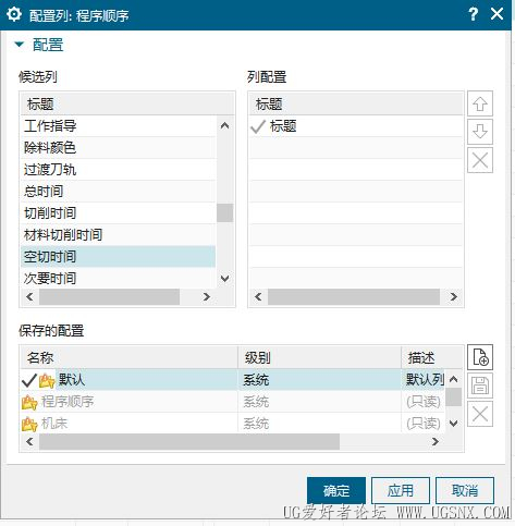

NX2206 的“列配置”设置好之后,下次再打开文件就恢复默认了,又得重新设置,保存为模板也不行。10.0版本则无此情况。。百撕不得骑姐啊。。

新建一个用户的配置保存。

新建一个配置列即可,原始的是只读模式,只能单次效果

新建一个模板

配置列可不可以添加刀补显示

列配置下面有新建

745633411 发表于 2024-8-18 12:24
配置列可不可以添加刀补显示
没有这个选项
