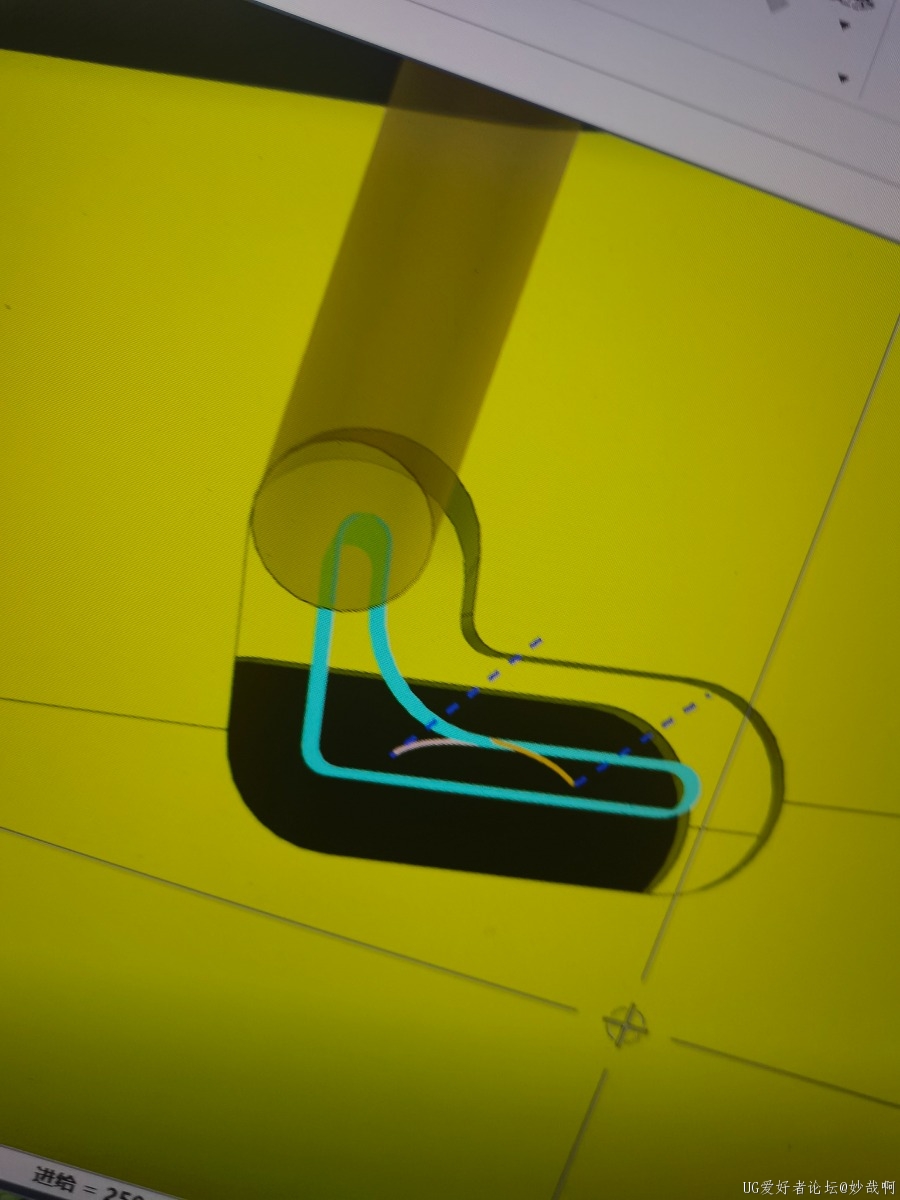

[求助] 新手第一次玩四轴联动,总感觉有点不对劲 麻烦各位师傅帮忙看下

重新做面

流线驱动,远离直线,正经人谁还做面:wuyu:

感谢指教!

两刀你这个曲面百分比要从50%开始

曲面 流线做出来都有点问题 不知道是不是线有点问题

型腔铣,等高清下,

你说的是三轴加工了..

能不能发图上来 参考一下
