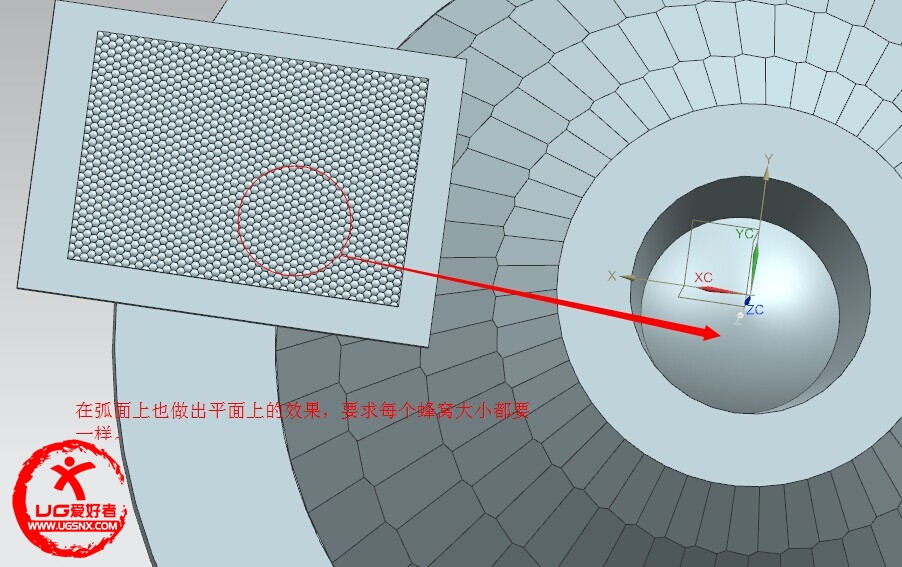

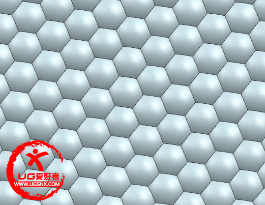

弧面上也做蜂窝
弧面上也做蜂窝
大神们,请帮忙支招,就上图的蜂窝形状布到弧面上(自由曲面),在平面上很好做,关键是在弧面上怎么做,要求布到弧面上的蜂窝大小要一样。有没有什么实体投影这类的????

发表于 2014-8-7 13:09:59 | 显示全部楼层
回帖奖励 +1 G币
用阵列特征,线性阵列选项里面有个跟随面的选项

发表于 2014-8-7 13:37:20 | 显示全部楼层
是的 我觉得跟随面可以完成,但是有个问题,阵列的节距怎么处理?由于在曲面上,距离是一个变化值

发表于 2014-8-7 13:39:03 | 显示全部楼层
用表达式

 楼主| 发表于 2014-8-7 14:03:44 | 显示全部楼层
蜂窝.zip(89.35KB)
将单个蜂窝布到弧面上。
270
8511
8511
发表于 2014-8-7 19:39:22 | 显示全部楼层
应该是在一个基准面上作出六边形的边缘线,然后再投影到圆弧面上,不过注意的是要保持在圆弧上的投影长度一致,投影完毕后再逐个做出圆弧,然后沿着中心点的法向旋转圆弧就能作出小圆弧面了,如果还不明白就给个数据吧,我稍微示例一下就明白了
