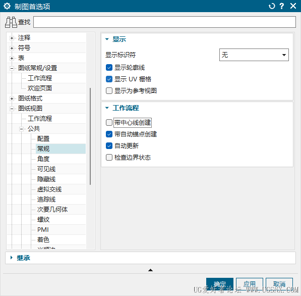

发表于 2023-10-17 21:31:18 | 显示全部楼层 |阅读模式
UG11&UG12.0的方法:文件--首选项--制图--视图--公共--常规--工作流--带中心线创建(的勾去掉)。注意:先设置!再画图!

发表于 2024-11-26 10:47:30 | 显示全部楼层
我的2406是这样的,找不到这个选项。
