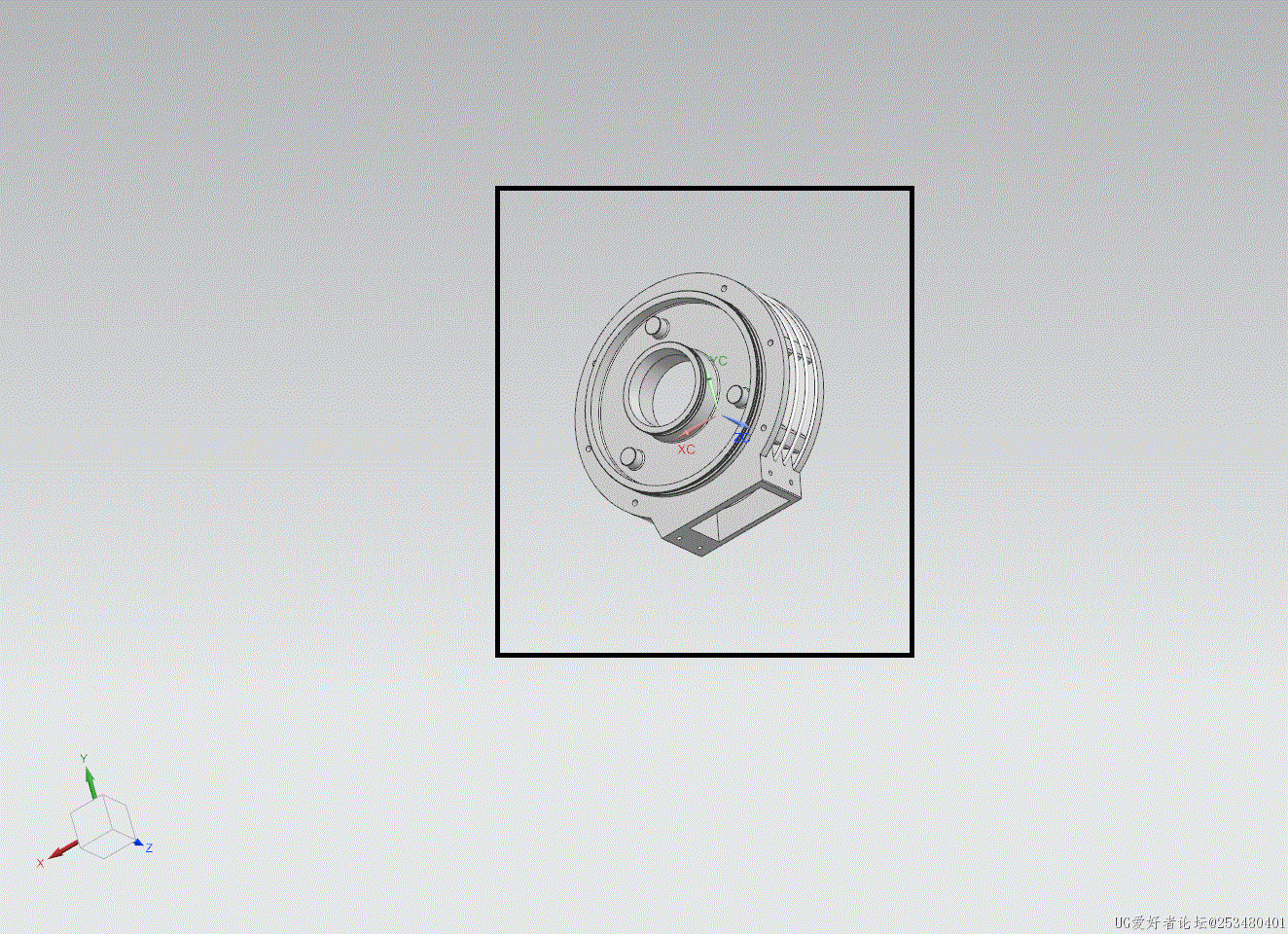

怎么安排这工艺

准备了什么毛坯,有什么设备?产品材质是什么?需要做什么处理?图纸精度要求是啥?什么都不说。
开局一条狗,装备全靠运气打?

不知什么材质,目测是铸造件

工艺是根据材质及加工要求

可以告诉他 开粗、半精、精铣

先车床车两个面,三轴加工侧面孔,用侧面孔定位做圆弧面和开口面
