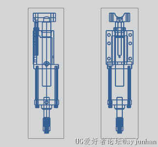

发表于 2023-9-14 09:03:09 | 显示全部楼层 |阅读模式
正常别的图只有外部的轮廓线条,这次的图不知道别人怎么设置了,出图把内部线条显示出来了,想知道怎么去除掉内部线条呢?我用的是UG10.0,谢谢。

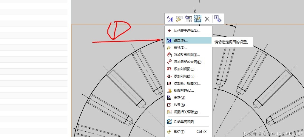

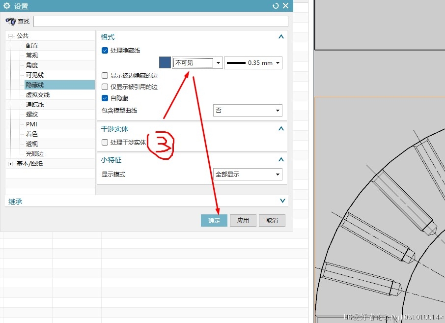

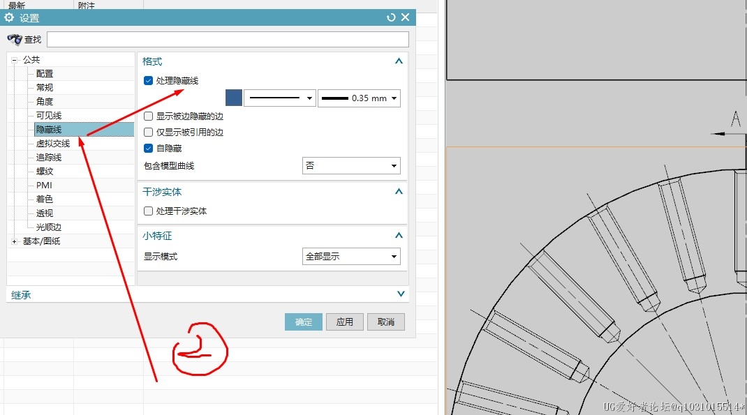

发表于 2023-9-14 09:23:14 | 显示全部楼层
如图操作看看是不是你想要的

 楼主| 发表于 2023-9-14 10:01:43 | 显示全部楼层
q1031015514* 发表于 2023-9-14 09:23
如图操作看看是不是你想要的
感谢,解决问题了。但能不能在出图之前就设置好呢?
