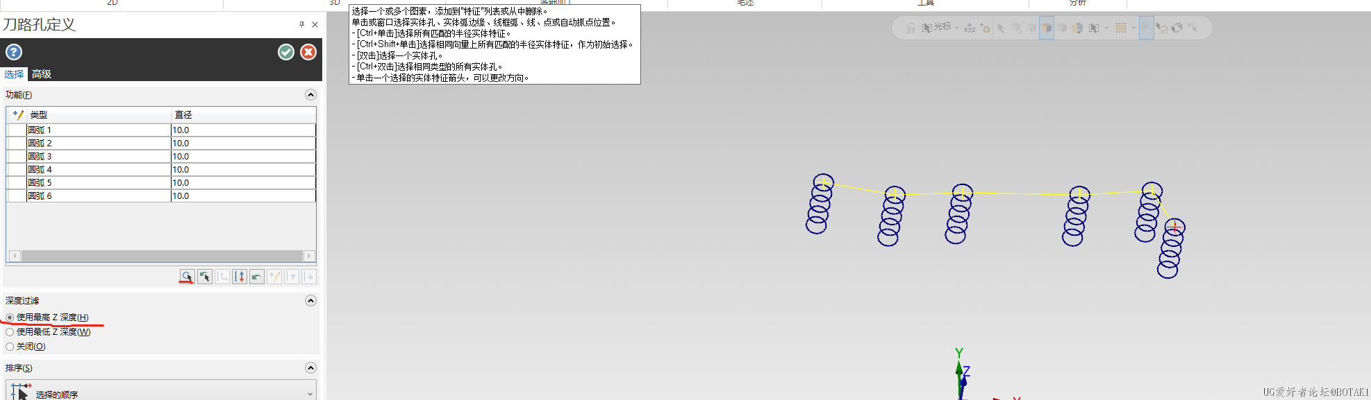

[求助] 求助MasterCAM钻孔的深度过滤怎么使用

我也一直在找这个问题的解决方法!好像MC没有这功能,比如深颜色自动分类,孔大小自动变颜色!
有时候就怕离得很近的时候出问题,特别是用吸盘加工的时候就要注意好了,有时候多送了两个深度不一样的孔,直接工件就飞出去了!
现在后处理出来后就要认真检查最深下刀深度!

用特徵鑽孔會自動分別出不一樣深度和孔徑...

是不是用在选点上面,过滤点的Z值,特征的话,是一个面

框选取消要按什么键吗,我框选只能添加不能取消孔

直接框就行 實體孔框選範圍要包含孔頂孔底才算 你用哪版本?

使用模型准备里面的查找孔添加历史记录,选择刀路时使用ctrl双击选择孔,会自动匹配相同高度
如果是太多不同高度的情况确实比较麻烦,可以选择抽出孔底的圆,使用过滤功能去选择

只对同心同直径不同深度圆弧线框选择有用 想选择限定直径用来框选或者全选的时候就可以提现出来

試了下...這最高最低功用 感覺就是孔頂和孔底  線架構用的  有概念了...
一般線架構只會提孔頂或孔底  其中一種...這樣就沒作用了...這功用實際上用的不大
還是多謝說明 至少知道用法 ...

实体,我最近加工都产品两面都有通孔,要分两面加工,我一选就全部选上了,只能一个一个的点,比较麻烦,就看到这个深度过滤了,寻思能不能方便一点
正反面通孔,按住Alt+Ctrl,在点孔只选择正面的反面不会选,同等大小的孔,希望有用。
