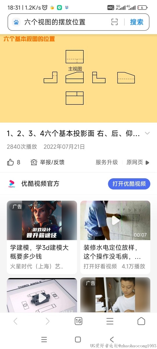

能调整吗!仰视图不对啊。

仰视图不对呢。怎么情况

发表于 2023-8-29 19:05:15 | 只看该作者
应该是参数设置错了

 楼主| 发表于 2023-8-29 20:02:48 来自手机 | 只看该作者
qingg 发表于 2023-8-29 19:05
应该是参数设置错了
怎么调整呢,我不知道别人的mc是不是这样,我得21和22都是这样的仰视图啊

发表于 2023-8-30 11:32:29 | 只看该作者
布局方式那里,选  标准视图
