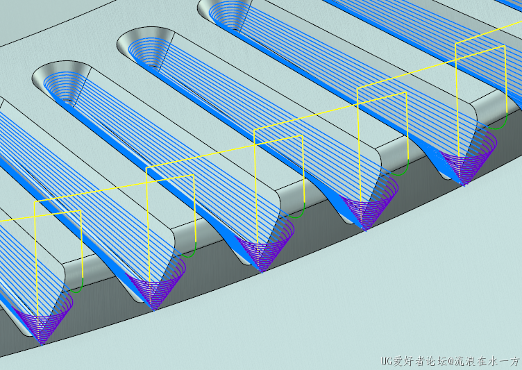

用r1.5球刀,不用成型刀,底面是有斜度的。

发表于 2023-7-28 14:55:00 | 显示全部楼层
是問NX還MC?  MC用綜合智能一個操作可完成  ...

发表于 2023-7-28 11:13:36 | 显示全部楼层
区域和固定轴都行,我用的是引导曲线
MC精加工可以用统一刀路或者渐变。

 楼主| 发表于 2023-7-28 16:30:55 | 显示全部楼层
智能综合三轴可以后处理吗
2358
15209
发表于 2023-7-28 16:49:39 | 显示全部楼层
zhaohaocong1003 发表于 2023-7-28 16:30
智能综合三轴可以后处理吗
4軸後處理可以直接出3軸程序    3軸後處理要在後處理加一些東西...

 楼主| 发表于 2023-7-28 16:54:32 | 显示全部楼层
我用的2021没有智能综合
2358
15209
发表于 2023-7-28 17:03:46 | 显示全部楼层
zhaohaocong1003 发表于 2023-7-28 16:54
我用的2021没有智能综合
可以用3軸的熔接 再旋轉複製刀路  或 用多軸的2曲線間漸變....
