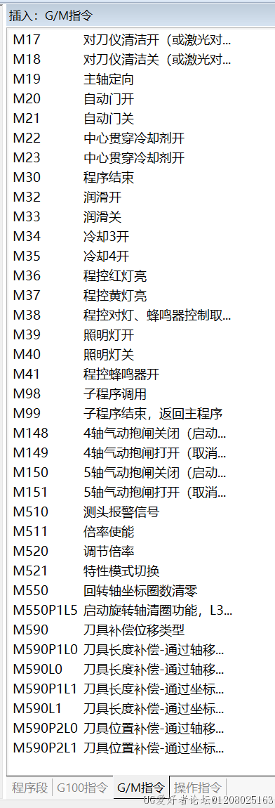

北京精雕ac轴[M550P1L5]和M590P1L1代码分别什么意思,

清圈 BC清0意思

[M550P1L5]     回转轴坐标圈数清零
M590P1L1    刀具长度补偿-通过坐标系位移进行
