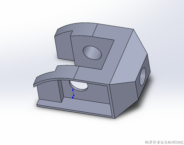

左视图的R50怎么画啊啊啊

是这东西不

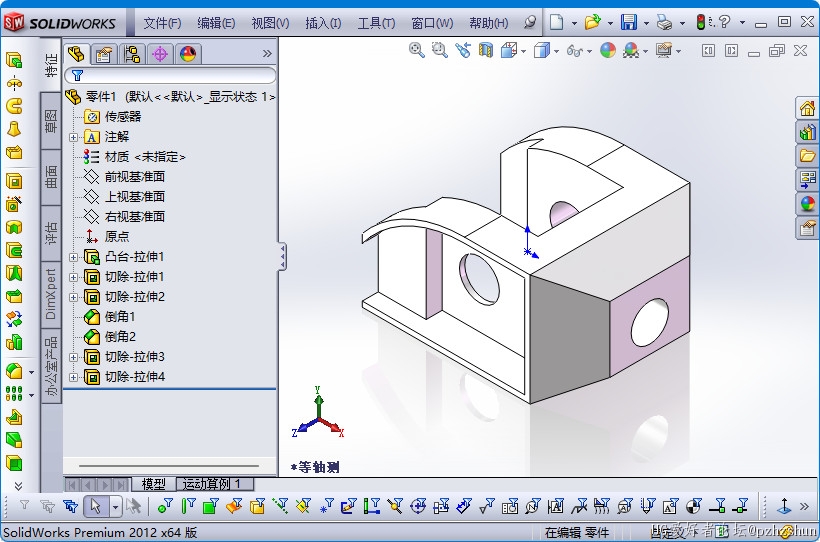

发表于 2023-6-27 13:50:07 | 只看该作者
画个草图,拉伸切除就可以了。
sw2012版文件: 零件1.rar (206.1 KB, 下载次数: 8)

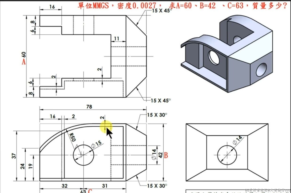

发表于 2023-6-27 18:27:28 | 只看该作者
以24高和78交点选择圆弧命令选择端点相切最顶端的直线输入半径就出来啦

发表于 2023-6-29 16:28:33 | 只看该作者
和上边相切,左边交点距底24,半径50,就确定了
