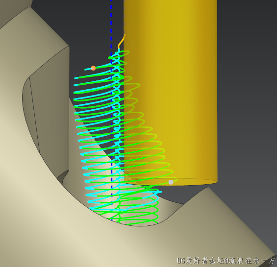

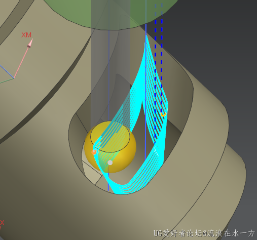

学习6979 发表于 2023-6-19 19:06
是的,怎么做到的能说下吗
引導曲線 曲面驅動 流線 都可以...
用你原本的曲面驅動就行 刀具改成棒棒球刀 投影改朝向驅動體 投影後退距離請改成10%就好 下圖是用你曲面驅動改參數..

流浪在水一方 发表于 2023-6-19 19:58
這定軸還是有倒扣在 只能用棒棒球刀....
樓主原程序是用平底刀 是要開粗還是精修 ?
开粗的。

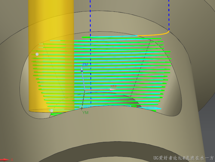

luma592 发表于 2023-6-18 23:04
是要这样的刀路吗?这是三轴刀路,进退刀需要优化。
是的、、、、可以给说下做法吗
開粗用型腔洗 或直接等高 總之要Z切層下去 平刀不能像精修一樣隨行 我也是新手 控制的不太好
是的,怎么做到的能说下吗
刀轴按你的不动,曲面驱动,投影矢量:垂直驱动体,不要指定部件。注意选面的时候,第一个面影响进刀位置,生成就可以了
