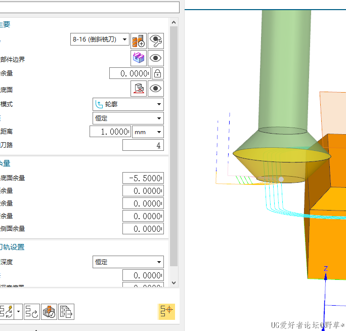

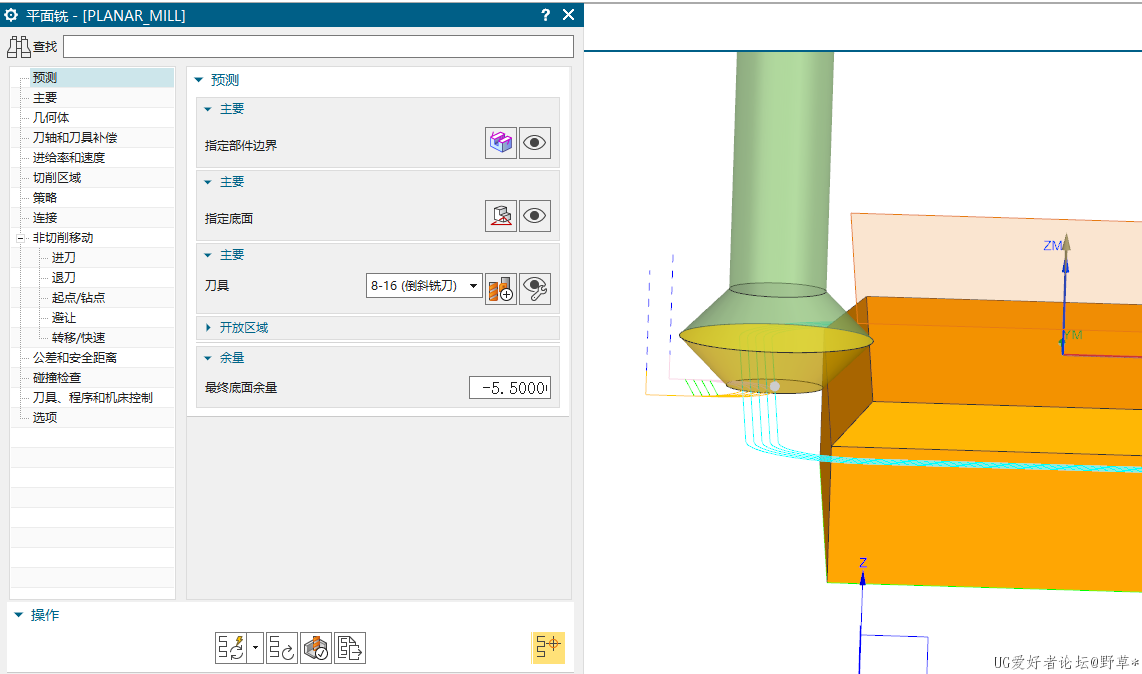

作者: 野草*    时间: 2023-4-28 12:14
这个还是要搞几分钟的
作者: 野草*    时间: 2023-4-28 12:17
野草* 发表于 2023-4-28 12:14
这个还是要搞几分钟的
参数如图

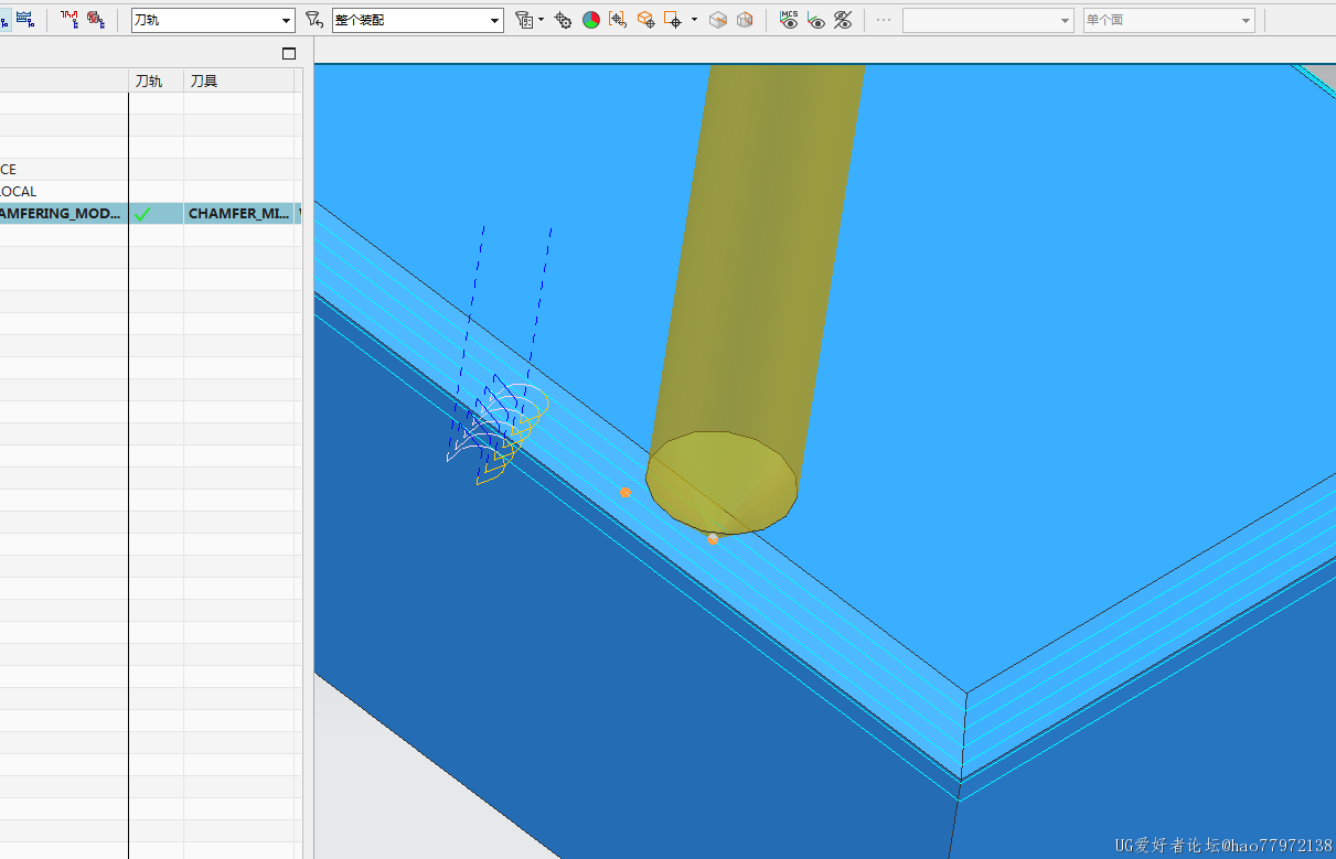

作者: hao77972138    时间: 2023-4-28 13:36
这样?从上面往下走?

作者: 醉美星晨    时间: 2023-4-28 21:59
zgq01631 发表于 2023-4-27 23:07
这太简单了,上倒角刀,用2D平面铣,选工件的外轮廓,平面指定顶面,底面在哪自己设(让刀尖在倒角外边线以 ...

作者: 醉美星晨    时间: 2023-4-28 22:02
hao77972138 发表于 2023-4-28 13:36
这样?从上面往下走?
不是的,z向到底,走平行,从上到下,进刀时切太深了
作者: 醉美星晨    时间: 2023-4-28 22:03
野草* 发表于 2023-4-28 12:17
参数如图
感谢感谢,更直观了

作者: 小伙子1219    时间: 2023-5-1 22:10
这样?从上面往下走?
你这个实际加工可不能用  倒角接不顺的
