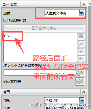

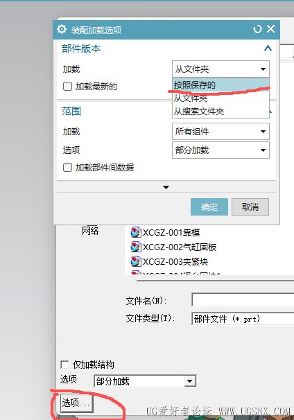

原生非管控的UG对于文件管理是比较麻烦...三个总装配均放在同一个文件夹下,以子文件夹方式存放,确保三个装配里不同的零件均有各自不同的文件名~三个装配里相同的零件放在一个公共的子文件夹内,打开装配时,加载选项选择从搜索文件夹~,文件夹路径为存放这三个装配的路径后加"\..."。比如,这三个装配都放在了"d:\abc\"下,那么加载选项的从搜索文件夹路径为"d:\abc\..."这样软件在加载零件时,是会搜索abc文件夹下所有的子文件夹来加载~~但是这样就必须确保不同零件是只有其唯一的文件名...

谢谢指教,我试试
