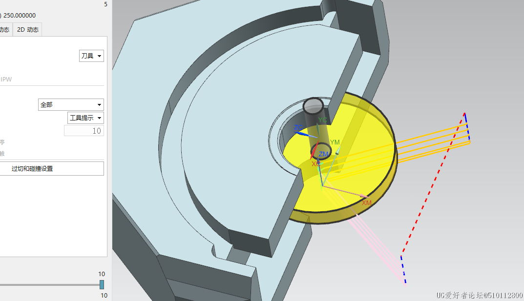

[求助] 各位大神 帮忙看看 中间的圆弧工艺怎安排

用T刀加工的,用平面铣好控制点,

发表于 2023-3-4 08:53:47 | 只看该作者
T型铣刀可以手动编程加工
137
2493
16#
发表于 2023-3-4 09:06:52 | 只看该作者
这样可以吗[img][/img]

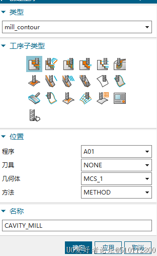

发表于 2023-3-4 09:14:50 | 只看该作者
s100355877 发表于 2023-3-2 11:45
深度加工底切好像可以
我的没有这个策略啊,怎么出来的
632
9715
18#
发表于 2023-3-4 09:44:51 | 只看该作者
510112800 发表于 2023-3-4 09:14
我的没有这个策略啊,怎么出来的
2D策略  你这个是3D策略

19#
 楼主| 发表于 2023-3-4 16:06:42 来自手机 | 只看该作者
510112800 发表于 2023-3-4 09:06
这样可以吗[/img]
对就是这么干的,然后镗刀 上下一走完了
