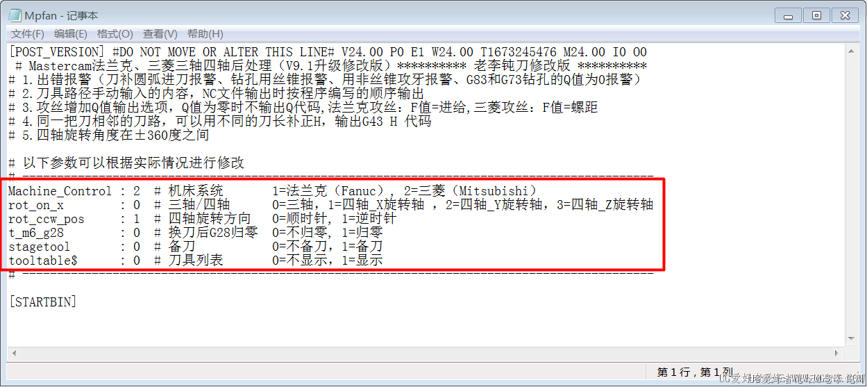

V9.1~2022版法兰克、三菱三轴四轴后处理某些参数可以打开后处理文件进行修改
三轴已在机床运行过
四轴未有测试,谨慎使用
四轴旋转角度有±360度、±90度两个后处理

后处理下载.rar (153 Bytes, 下载次数: 175) 以下参数可以根据实际情况进行修改.png
