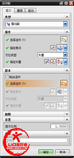

大家好!本人现正学习UG运动仿真,运动副选择啮合连杆的时候,选择好了以后我不又不需要了,想取消选择,但是就取消不了,不知道各位有没有好的方法?感谢!!!

按住shift加上你想取消啮合的连杆就可以了

8.5的版本按住ctrl还是shift,之后选啮合连杆就能取消。现在10.0我用的时候就不行了

10.0取消不了,很烦。有时候需要修改就要重新建立,浪费很多时间!
