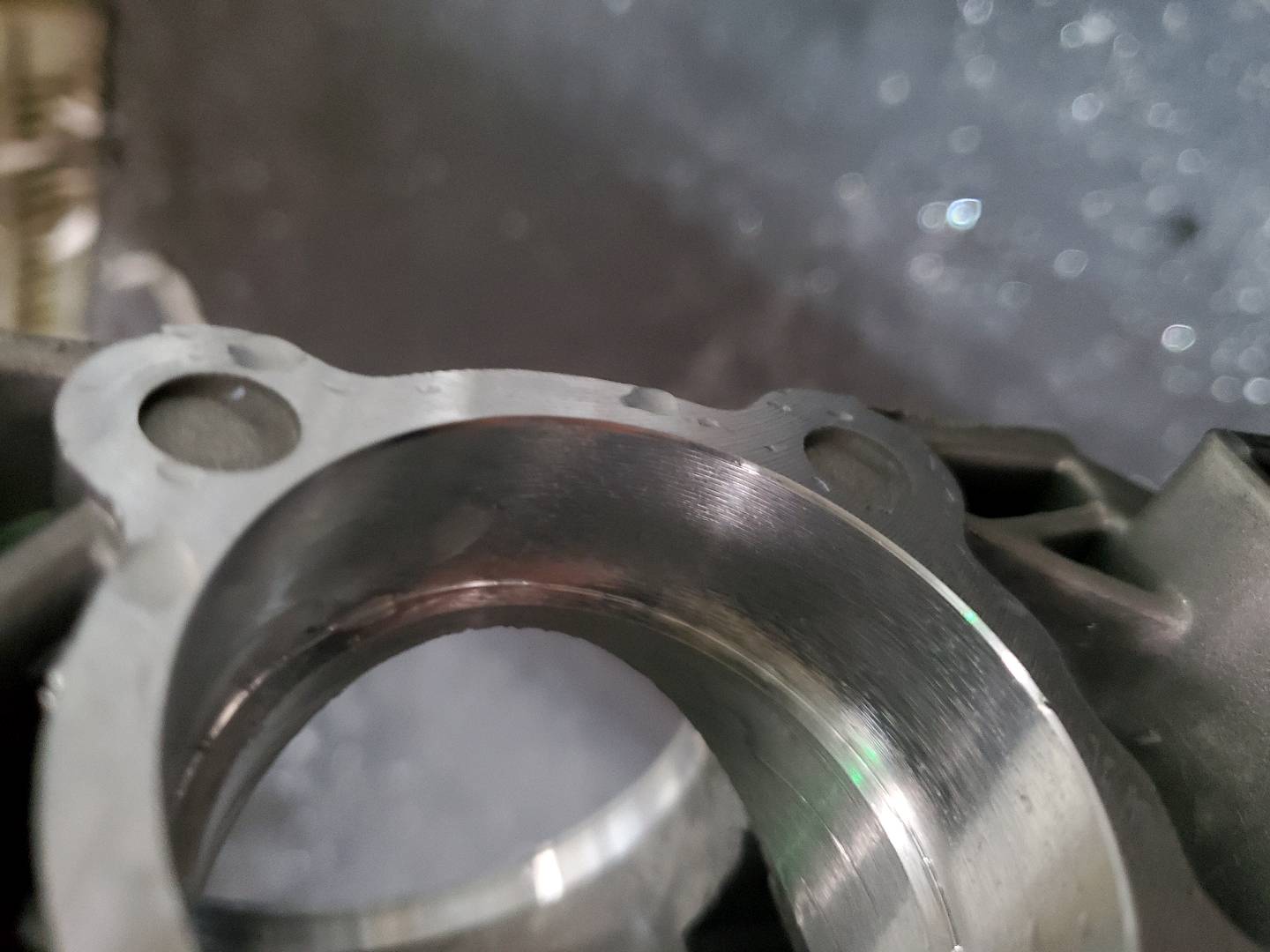

为什么我精镗出来这么毛呀。才换的新刀片。

1MM精镗,镗刀没废吗?

S260F120试试

提高转速,降低进给试试?

这么慢呀。我是s3000f300。s3500,f200。都差不多这样。

表面线速度175  每圈进给f0.025,不知道你的刀具直径,所以没法给你刀具钻速和每分钟进给,
如果依照你给的转速的话,进给应该是f87.5每分钟,你给f200太大了

我精镗52的孔,会不会是余量多了呀。我看单边1mm左右了。

我一般就留0.15-0.2mm来精镗,一毫米属实有点过分了哦
