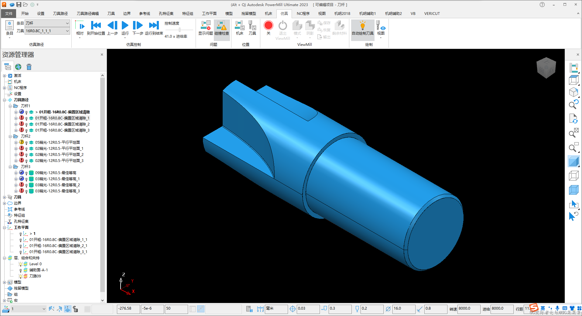

有没有懂得大佬指点下,NC已打包

 楼主| 发表于 2022-8-25 12:23:23 | 显示全部楼层
我感觉后处理出来的NC是对的,但powermill界面又一片红,没上过机心里没底,有不知道怎么确认

发表于 2022-8-25 19:00:10 | 显示全部楼层
你里面有个模型,隐藏了,所以这么多报警,

 楼主| 发表于 2022-8-25 20:16:39 | 显示全部楼层
删掉了再处理出来还是有两条报红的

 楼主| 发表于 2022-8-25 20:49:42 | 显示全部楼层
找到了,部件余量的问题
