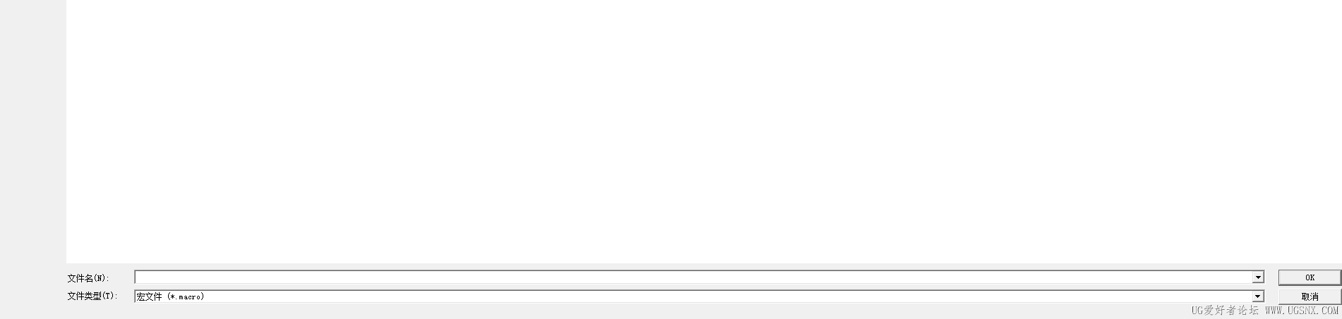

我们在使用UG的过程中,经常会碰到电脑死机或者突然停电了,那我们辛辛苦苦做的东西,如果没有保存,那不就亏大了;现在高手教你一招,找回你想要的文件。打开C:\Documents and Settings\Administrator\Local Settings\Temp,我们在UG里的每一步操作都有一个历史记录,如果文件完整保存,这个记录文件就自动消失了,如果停电或死机,它在此文件夹下就存有一个记录文件,那我们就可以通过最近日期、时间找到这个文件,此种文件的后缀名为syslog
工具—宏—回放,也要到C:\Documents and Settings\Administrator\Local Settings\Temp下面,把复制的文件名粘贴上去即可,这时大家看到我们所做的操作一步步地回放出来了

发表于 2024-12-11 09:14:19 | 显示全部楼层
是吗?我为啥按此操作回放不了?提示:该部件文件不存在。输入其他名称。这是为什么?
