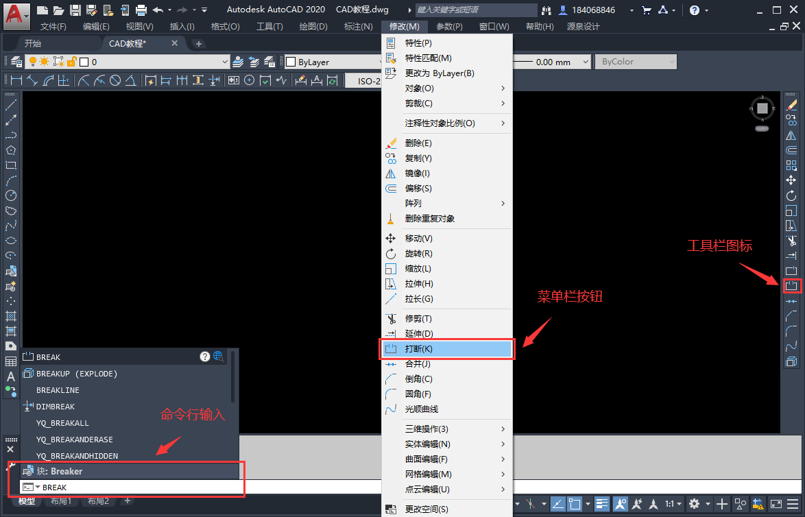

执行方式
命令行:BREAK(快捷键:BR)
菜单栏:修改→打断
工具栏:打断命令图标
“打断命令操作命令位置”界面

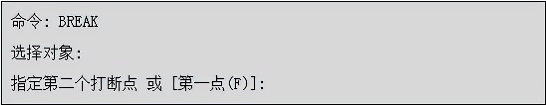

执行以上命令后,命令行会显示以下信息:
选项说明

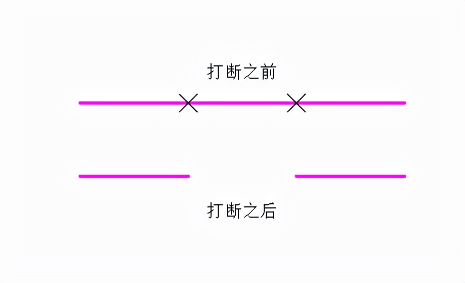

(1)选择对象:选择要打断的对象。
(2)第一点:使用你指定的新点代替原来的第一个点。
(3)第二点:指定第二个点。两个指定点之间的对象部分将被删除。如果第二个点不在对象上,将选择对象上与该点最接近的点;因此,要打断直线、圆弧或多段线的一端,可以在要删除的一端附近指定第二个打断点。
打断对象效果:
