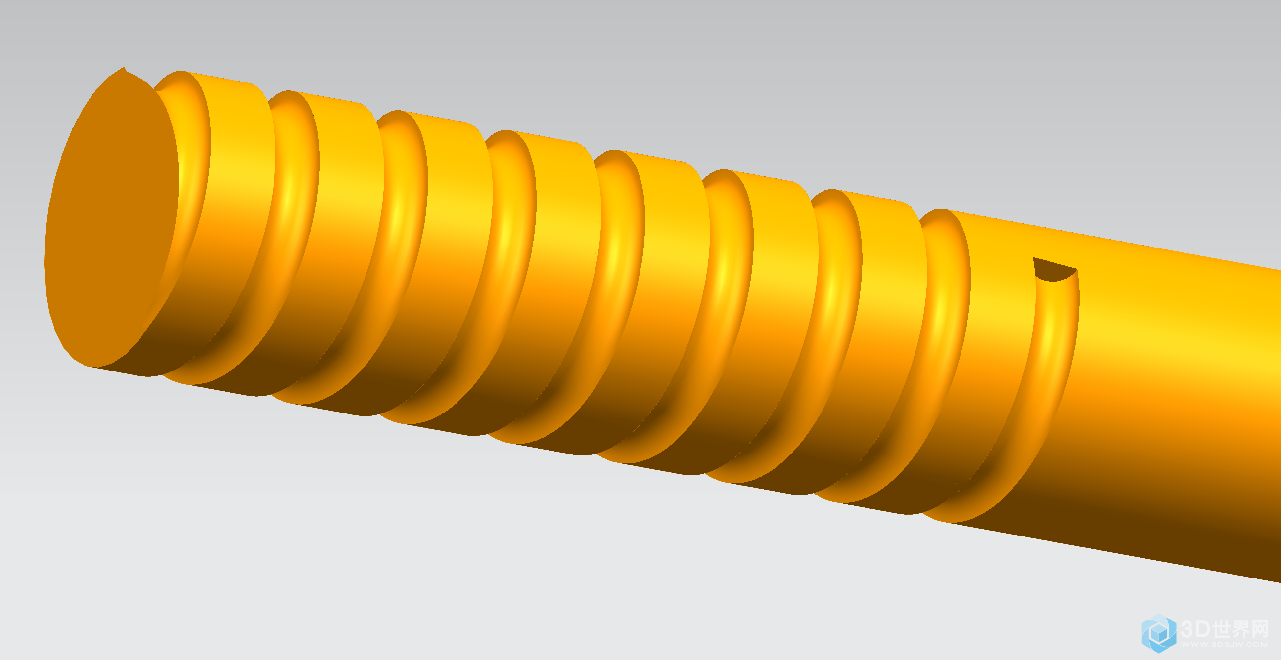

之前画过类似的螺杆,但是这个变距螺杆没接触过,有没有大神提供一下思路。另外一张图纸的这个倒角很头疼,最开始想着用扫略扫,但是效果不理想,尺寸和图纸对不上。

这个可以试试用 螺旋线 加管道做出来。扫略容易变形的{:}{:}{:}

是这个意思吗 做三段还是四段的  这方面我需要学习一下 共同探讨

画是会画 但是专业的参数我读不懂。。还需要继续探讨 学习

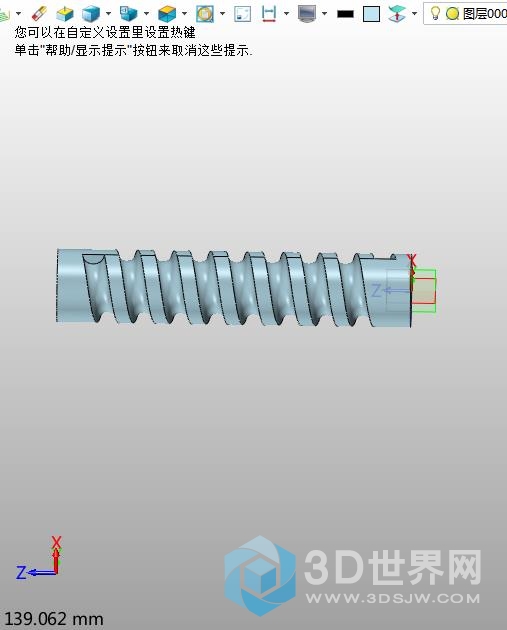

倒角两边小圆直径不知道  随便画了
daojiao.prt

国产中望3D就能弄出来而且很简单哦

难的地方就在于两边小圆
